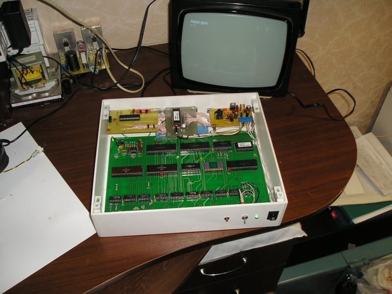

Добрый день! Как я понял прошивка расчитана на 27С512......
Добрый день!
Если собирать все как бы в первозданном виде, как я понял четыре игольчатых перемычки должны быть в положении РУ5, 13-13 не замкнута, Rx 10k возле нее должен стоять ?...,
элементы DD3",DD2",DD1" я не устанавливал, установлен первый блок ОЗУ РУ5,и все остальное растр формируется, питание +4,95; +12,6 , -5,6 присутствуют , в каком положении должен быть DIP переключатель в районе ПЗУ Монитора. Осциллографа нет посмотреть сигналы нечем. Да ни найду прошивку Монитора под 573РФ2\5 может что с ПЗУ.
Ну вообщем помогите запустить.........Вложение 54798Вложение 54799

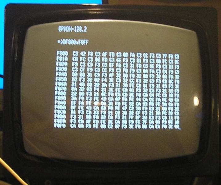

Вообщем запустился! только странно почему по вертикали не "Умещается" вроде не должно быть такого у Ориона,к приме у РК-86 такого косяка нет....Вложение 54808

Ребят спасибо за помощь с запуском сам тупанул с этим дип-переключателем все работало изначально, дайте прошивку под ATMEGU-48, хотя она вроде как РК-86, и как еще размер по вертикали поправить....
http://zx-pk.ru/attachment.php?attac...7&d=1232100349
настройки телевизора...
ну на старом телевизоре все умещается от укрученный как только можно, изображение стабильное, ни каких дерганий и помех нет, клаву прицепил, работает вроде, на сегодня наверно закончу ибо завтра на работу, в планах еще 16 шт ОЗУ, вторым этажом, ROM Disk, RGB-scart,еще вопрос а как на нем узнать что вся память 16 штук 565ру5 работает, почему то с одним блоком не запустился хотя в журнале в статье по настройке именно так и было описано ,что сначала первые 8 штук ОЗУ ставить потом остальные восемь, и все же почему тест не работает......Вложение 54812

Да корпус не плохой, но для меня и склеить то же не проблема РК-86 вроде тоже у меня не сильно страшный получился.... А что там по поводу видео конвертора про какой идет речь? если не секрет Вложение 54813
Странно! Вытащил первый блок ОЗУ DD31-DD38 а он все равно работает, все микросхемы памяти проверенные и местами менял...... или так должно быть?
Значит служебные ячейки монитора в оставшейся линейке. Но грузить программы будет некуда.

Да вот там разве не "пришпилены" область F000-F3FF всегда к нулевой странице (DD31-38)?
Да на счет здесь собравшихся это точно, узок круг этих людей ,недавно видел одного сказал ему что я собираю, он мне много чего сказал, что это бесделие и пустая трата времени, и зачем вообще это надо, смысла ни какого, что есть PICи, MEGA, Ardunio и.т.д вообщем он меня не понял..... А корпус согласен можно и купить, но мне его просто не где купить, в моем "колхозе" , если только заказывать, а так я доску информации прибрал к рукам на работе, пленку ободрал с нее и корпус склеил.....
На счет конвертера я имел ввиду RGB что бы через Скарт подключить, а ту схему что я давал я собрал и через него собственно и подключал Орион сегодня, так по идее PAL кодер собрать.... наверно было бы не плохо..... и через тюльпан уже подавать цветную картинку.....
