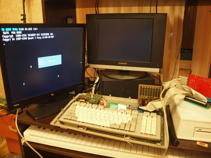

P.S. хочу скрестить ужа с ежом. попробовать адаптировать для нас вот эту плату.
https://www.lo-tech.co.uk/wiki/1MB-RAM-Board. по сути все нужные сигналы есть. никаких религиозных препятствий что бы не получилось сходу не вижу. если не прав поправьте.

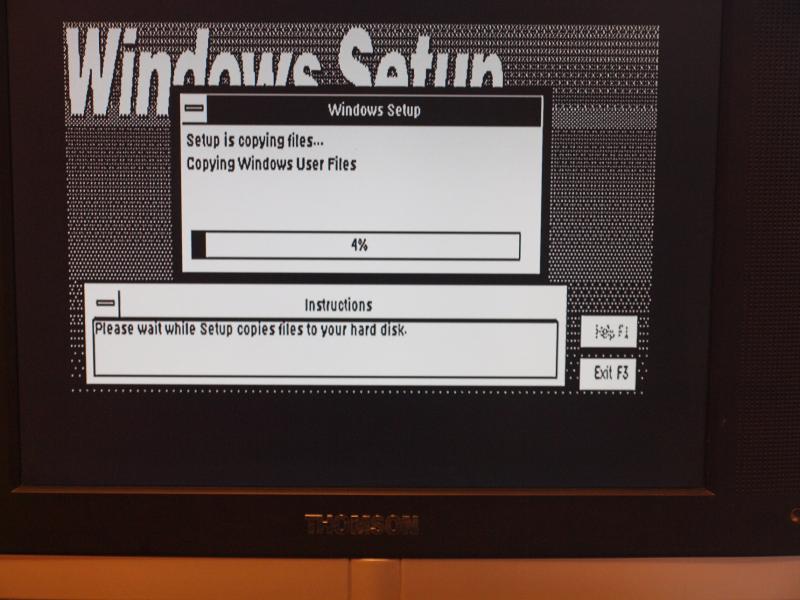

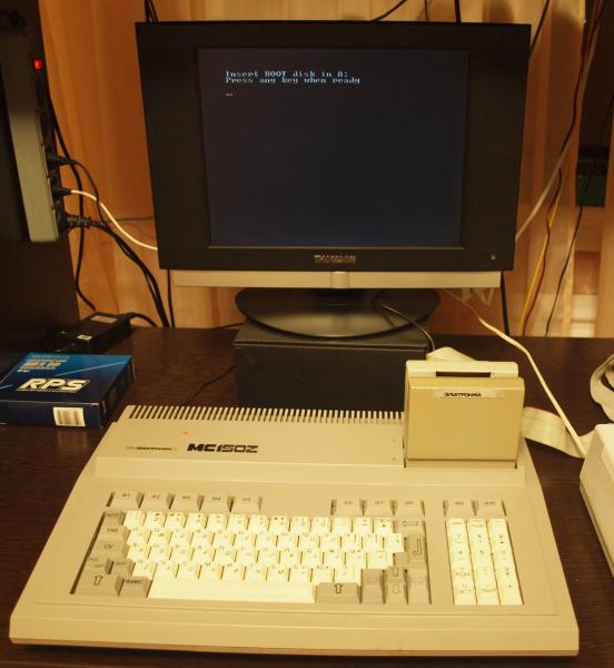

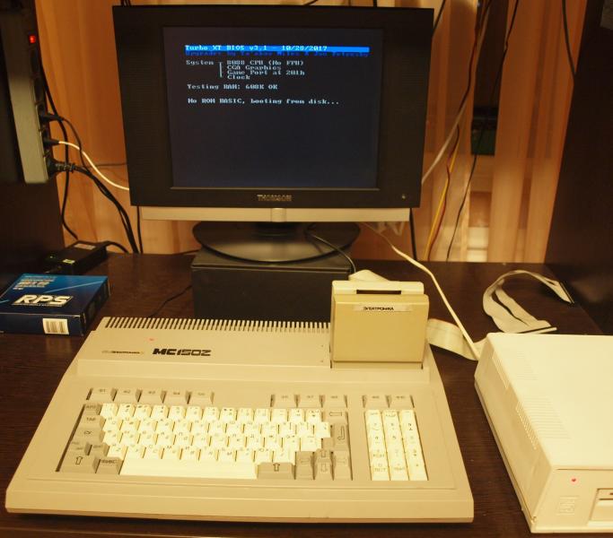

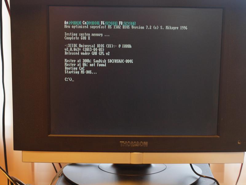

Для любителей МС1502. Собрано из сорцов. Еще не работает клавиатура и КНГД. Но я это исправлю.
Для ценителей :)
Я таки это сделал. Мусор на экране - это из-за макетки с проводами.
Вложение 62883
