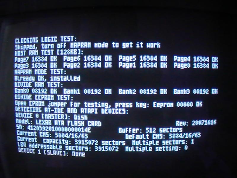

Тест 128К памяти ZX SPECTRUM не выявил никаких проблем.
Существует ли возможность проверить память DIVIDE?
For test DIVIDE device please load this TAP file with TBIOS (but not open jumpers !!! Only load it and press ENTER). After reset ZX press SS+A for start divide testing...
Here is link to TBIOS utility:
http://velesoft.speccy.cz/zx/divide/...tbios-v14i.zip
And SPACE+NMI = test ram
Я проверил ОЗУ (SPACE+NMI) и протестировал DIVIDE (SS+A).
Результат проверки во вложении к сообщению.
Никаких ошибок не выявлено.
Даже не знаю, что мне теперь делать - радоваться или огорчаться :(
Может такое быть, что DIVIDE 2k11 не полностью совместим с обычным классическим DIVIDE v5.7?
Да, я могу проверить DIVIDE с другой картой CF и с другой платой ZX SPECTRUM 128.
Завтра.
