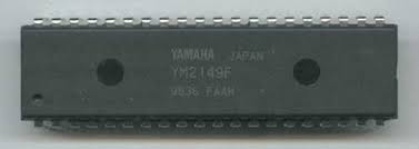

Мне больше YM нравится.
Вид для печати
Это в спеке как-то задействуется? Частота вряд ли...Цитата:
Назначение выводов микросхемы YM2149F соответствует AY-3-8910, за исключением вывода 26, который включает внутренний делитель входной частоты вдвое, если на него подан низкий уровень. Если этот вывод никуда не подключён, микросхема работает так же, как AY-3-8910. Помимо встроенного делителя входной частоты, YM2149 имеет отличие в разрядности ЦАП огибающей — 5 бит вместо 4 (с логарифмической шкалой). Также для тона используются только нижние (тихие) 4 бита . Это создаёт отличие в тембре звучания огибающей, делая его более ярким, однако позволяющим получить бо́льшую гибкость баса.
А вот цап он ведь сам оцифровывает да еще и по логарифмической шкале... это наверное что-то дает в звучании?
Я раньше думал, что AY вроде как круче, так как оригинал!

по описанию YM лучше у нее разрядность цапа выше, AY3-8910 ничем не должна отличаться от AY3-8912

AY играет пожёще,
YM помягче,
а итог всегда один -
слушать на чем написали.
