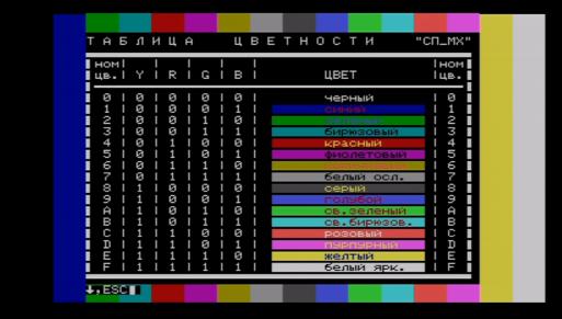

А что это за система цветности на скриншоте? На сколько я знаю, на Специалисте один байт (8 горизонтальных точек) мог быть окрашен только в чёрный + ещё один из восьми цветов. То есть чёрный обязателен, если нет сплошной заливки. Где можно почитать про такую систему? Есть ли какие-то программы, кроме данного коммандера, которые её поддерживают?
Вложений: 1
CityAceE,
это скрин со Specialist MX. У него 4 старших бита это цвет чернил, а младшие 4 бита цвета - бумага. Поэтому фон может быть не только черным.

А вы уверены что коричневый цвет присутствует в палитре? Для коричневого цвета нужны все три RGB компоненты с разными амплитудами. Примерно такой расклад: R = 3, G = 2, B = 1. В текущей схеме включения цвета у MX только 2 уровня яркости у каждой компоненты, что недостаточно для коричневого цвета.
вот так у меня выглядят цвета:
Вложение 56752
коричневый там никак не получается.
Не, можно конечно сравнивать с кодом коричневого цвета и выставлять уровень RGB соответствующий реальному коричневому цвету. Но это я в FPGA могу сделать, а в оригинальном железе это было невозможно.
Кнопки в МХ поменял Vinxru в исправленной версии Коммандера MXOS (его скриншот и был представлен). Там же и добавлен цвет, он отсутствовал в Коммандере изначально.
Коричневый не получится, так псевдо тёмножёлтый.
В представленной ссылке на исходники MXOS есть раскладка всех подпрограмм, почти совпадающей со всеми Мониторами. Есть мепинг во время работы MXOS. А вот формат дискиптора файла в FAT лучше расписал HardWareMan когда-то.
