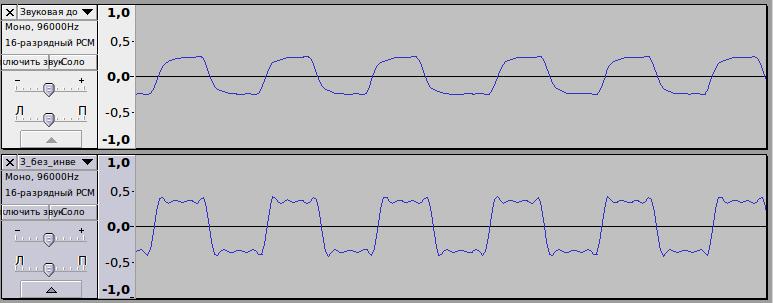

В итоге, решил всё-таки сделать на одном закольцованном буфере, а не на двух типа "пинг-понг" -- всё ради экономии памяти... Размер буфера 256 байт, что при таймере в 256 мкс даёт его ёмкость чуть больше секунды. В дебужной версии запись в буфер "догоняет" чтение и уходит в паузу примерно раз в секунду-полторы. На том же "Киберноиде" ни одного провала или ошибки в выводимом сигнале не обнаружено, даже при сокращении времени таймера до 160 мкс, что уже можно считать успехом. :v2_dizzy_punk:
Кстати, по таймеру -- если я правильно посчитал, то при 256 мкс "несущая" частота должна быть примерно 2 кГц, а сколько максимум может вытянуть Вектор?
Ещё такой ньюанс -- тут (в конце) пишут, что "при обращении к общим переменным прерывания, как правило, должны быть отключены", но я пока сделал без отключения -- посмотрим, если будет работать без глюков, то может и так оставим...
Скетч со всеми нужными библиотеками в архиве: Вложение 64264
Пример выводимой wav-ки: Вложение 64265
