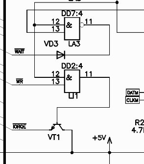

А пока есть проблемка, при включении, пока ZX холодный все работает нормально (турбо, не турбо) все устройства сканируются, в ROM диске все программы работают стабильно, после прогрева начинаются глюки типа при полном сбросе тест устройств не всегда проходит. Где-то через 10-12мин. при сбросе даже рамка не появляется, сыпется разные кубики, но в нормальном режиме (не турбо) все работает стабильно. Пробовал менять SMUC, FDC, CPU, ProfRom на заведомо холодные (их у меня в нескольких экземпляров) не помогло, в ТУРБО режиме не хочет работать.

Единственное что я не смог заменить это ZXMCard на ид7 (первая версия) она у меня одна, после удаления карты и подключения механической клавиатуры Спектрум заработал в ТУРБО режиме и не ТУРБО нормально без глюков.
Вывод такой после прогревания ZXMCard комп перестает работать в турбо режиме, без карты работает нормально.

Попробовать доработать в ней узлы формирования перехвата IORQGE и /WAIT (заменить диод и транзистор на вентили с третьим состоянием выхода (74F125, 1533ЛП8, к примеру)). Доработка видна на фото у меня в подписи (у меня, правда, ZXMC2). Описание было где-то в теме про ZXMC.

Поставил вентиль для /WAIT, проблема осталась.
Вентиль для IORQGE не могу поставить т.к. нет инверсного сигнала.
кусок схемы.
Вложение 75982
