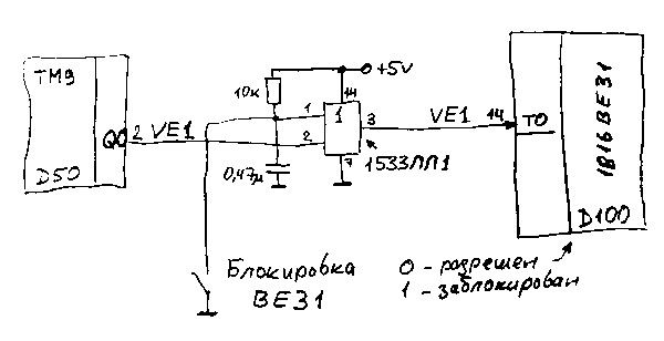

Для начала неправильно выполнена блокировка.
/KEYRD имеет активный низкий уровень и надо использовать для блокировки элемент ИЛИ (ЛЛ1).
К тому же если я правильно помню /KEYRD идет еще и на тригер формирующий сгнал /WAIT.
Если блокировать оба этих входа, то не нужно блокировать сигнал с вывода 8 MK.
Сейчас еще раз посмотрел описание ATM и прошивку.
Сигнал VE1, который поступает с системного регистра #FF77 (6-ой бит) 1-ым уровнем блокирует работу контроллера клавиатуры.
Если аппаратно блокировать контроллер, то достаточно одного элемента ИЛИ (ЛЛ1), включенного в разрыв между выводом 2 D50 (TM9) и выводом 14 D99 (1816VE31).
BLK=0 разрешает работу контроллера, =1 - запрещает.Код:------
D50.2 -----| 1 |
BLK -----| |------- D99.14
caro, спасибо. Вечером соберу схему - напишу результаты
Можно конечно, тем более что вопрос был в том, как простым образом проверить работу с магнитофоном при заблокированной клавиатуре. И это не предполагает включения доработки в окончательную схему.
Предыдущее не отменяет необходимость сделать доработку прошивки для блокировки контроллера с самой клавиатуры.
Спасибо, получилось:
включил комп с только АТ-клавиатурой
зашел в BIOS, отключил TURBO
перешел в BASIC-48
запустил LOAD""
переключил кнопочку
включил магнитофон
пилот-тон подхватился, все считалось
отключил кнопочку
набрал RUN на АТ-клавиатуре
программка запустилась
ничего не зависло
Вот по такой схеме сделал:
Вложение 70731
Конденсатор для антидребезга?
Да, чтобы не шуршали контакты
