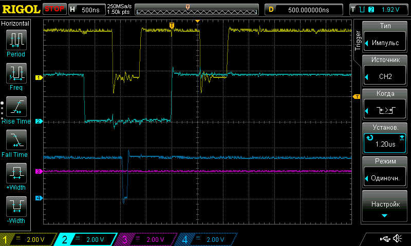

[QUOTE=Serg6845;1153169]Видимо, достаточно эксперимента 1. Отключил полностью ШД Микроши, подтянул D7 STM через 1кОм к 3.3В. И мерию на нем. Вот что получается:
https://zx-pk.ru/attachment.php?atta...7&d=1652729956
То есть, дело не в Микроше, а просто по какой-то причине не сохраняется 0 на ноге D7 дольше 100нс. Хотя по-хорошему, контроллер должен дождаться когда желтый и голубой сигнал перестанут быть одновременно 0, и с некоторой задержкой перестать удерживать 0 на ноге D7.
А тут складывается впечатление, что контроллер увидел желтый и голубой в нуле, выставил 0 на ноге D7, и думает что там 0 так и держится. А этот 0 за 100нс притянулся к 3.3V.
xintrea, покажите конфигурацию GPIO. Можно в виде исходников, можно скриншотом из CubeMX.

Сейчас код в таком состоянии, что в нем есть только инициализация перифирии и бесконечный цикл. В бесконечном цикле сделано ожидание чтобы сигналы /32К и /RD (ножки A10 и A11 на STM) одновременно были в физическом 0. Если не так, то ШД на B8-B15 находится в состоянии Input, чтобы не мешать работе Микроши. Если оба сигнала в 0, то ШД на B8-B15 переключается на выход в классическом режиме Push-Pull, и на ШД выставляется байт 0x00.
Для эксперимента, нога старшего разряда (B15) притянута к 3.3V через резистор 1кОм, а ШД Микроши отключена полностью. Это притягивание как-бы эмулирует единицу, которая "остается" от слова состояния 82H когда Микроша подключена к STM.
Так вот, в этом эксперименте картина абсолюто та же самая, что и на последнем скриншоте. STM-ка почему-то притягивает к нулю B15 всего на ~120нс и сразу отпускает, даже не дождавшись, когда хотя бы один сигнал /32К или /RD перестанет быть равен 0. Хотя по алгоритму в коде этого не должно быть.

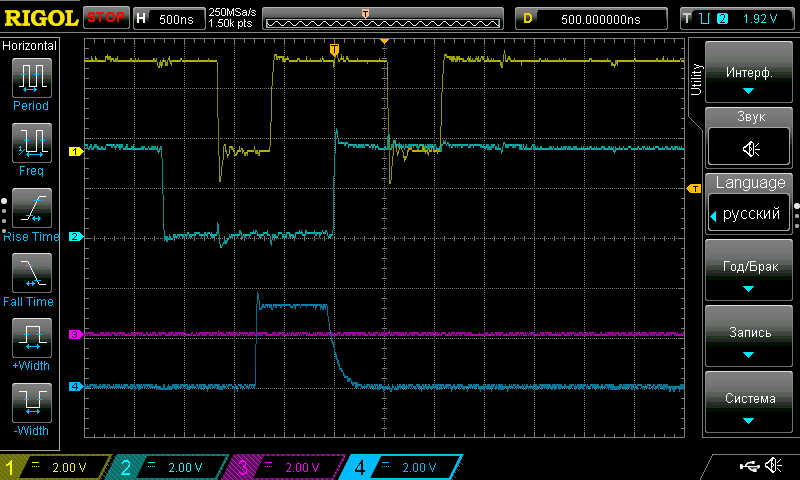

И самое главное: если в коде раскомментировать строчку 146, в которой написана единственная команда:
Код:// GPIOA->BSRR = (1<<GPIO_BSRR_BS0_Pos); // Светодиод включается
... то длительность притягивания B15 к 0 сильно удлинняется, и можно сказать что становится правильной! А эта строчка всего-навсего устанавливает 1 на ноге A0, которая никакого отношения к делу не имеет! Причем на ноге A0 никаких переключений нет, она как в первый раз установилась в 1 так и переставляется все время на 1 этой строчкой.
На скриншоте:
Желтый - /RD
Голубой - /32К
Синий - ножка B15 STM (с подтяжкой к 3.3V через 1кОм)
https://zx-pk.ru/attachment.php?atta...1&d=1653690426
Если быть точным, то при раскомментировании строчки установки 1 на A0, длительность притягивания B15 к 0 все же длинновата, по-хорошему возврат в 1 должен начаться спустя не более ~150-280нс после восходящего фронта желтой линии. Установка 1 для A0 должна занимать не более 30нс, я это проверял на ногодрыге. Детектирование состяния /32К или /RD занимает, как мы видим, 120-250нс. Поэтому возврат к 1 должен начинаться спустя ~150-280нс от восходящего желтого фронта. А он начинает восходить к 1 спустя 500нс. Это странно.
Возможно, у меня ошибка в коде, но я ее не вижу. Буду рад, если кто-нибудь ткнет носом где в коде проблема.
Поэтому я сразу отказался от прерываний. В моем коде просто бесконечный цикл.

Сейчас ситуация такая. В эксперименте-1 (как было уже показано), нога STM-ки притянута к 3.3V через 1кОм, и STM-ка устанавливает на ней 0 когда /32К и /RD в нуле. И длительность такого притягивания слишком короткая, и мы так и не выяснили почему (синяя линия):
Единственное, что заметили, что этот сигнал становится длиннее, если включать уже включенный светодиод на совершенно другой ножке. Но такой подход вносит некоторые лишние команды, и не подходит для понимания того, почему сигнал короткий.
Поэтому я придумал "зеркальный" эксперимент-2. Я ничего не меняю в коде, то есть не добавляю команды включения светодиода, ничего. Я всего-навсего меняю устанавливаемый байт с 0x00 на 0xFF. И чтобы увидеть единицу на старшем разряде, теперь наоборот, притягиваю к нулю через 1кОм ножку STM-ки. По-сути ничего не поменялось. Но длительность все равно увеличилась очень сильно:
https://zx-pk.ru/attachment.php?atta...4&d=1653817310
Вот так.
Я подозревал, что присвоение byte=0x00 может быть оптимизировано во что-то типа XOR r1,r1 вместо MOV r1,0, а выставление byte=0xFF так не заоптимизируется. И это видно в дизассемблере: переменная byte хранится в r2, и для заполнения нулем этот регистр вообще не трогается, так как, видимо, он уже содержит 0. А для заполнения 0xFF используется четырехбайтовая команда orn r2, r2, 255. Вот и все различие - одна команда без обращения к памяти, все данные в опкоде.
Вот diff ассемблера: https://i.ibb.co/KmbCnPj/2022-05-29-13-07-43.png
Пускай эта инструкция выполняется 2 такта. Это значит ее длительность 2*(1/72 000 000) = 27нс. А удержание единицы, судя по графикам, удлинняется на 500 нс. Разница в 20 раз. Откуда такая разница?

И еще я провел два чистых эксперимента. Решил, что коль установка 0x00 оптимизируется, то надо сделать две вещи:
- Собрать весь проект с -O0,
- Устанавливать в первом случае 0x0F вместо 0x00 (все равно мы мониторим старший бит, и при 0x0F в нем так же будет 0), чтобы не срабатывала оптимизация установки 0x00.
Так я и сделал. Сборка с 0x0F и 0xFF стали отличаться только в единственном месте, вот так:
Здесь уже можно считать, что эти команды выполняются одинаковое количество тактов. На различное выравнивание кода уже не сошлешься, длина в байтах одинакова.Код:< 80004b2: b292 uxth r2, r2
< 80004b4: f442 6270 orr.w r2, r2, #3840 ; 0xf00
> 80004b2: f062 02ff orn r2, r2, #255 ; 0xff
> 80004b6: b292 uxth r2, r2
Странная конструкция orr.w r2, r2, #3840; 0xf00 действительно дает 0x0F, можно сравнить с таким примером:Так что показали эти два чистых эксперимента? Да то же самое. Установка с 1 на 0 дает "провал" в ~120нс. Установка с 0 на 1 дает "полочку" в ~700нс. Объяснить почему так я своим скудным умишком не могу.
Код:LCD_DATA_PORT->BSRR=0x00FF0000 | (sColor&0x00FF);
0x08000bbe: orr.w r7, r7, #16711680 ; 0xff0000
Ну и самый первый вопрос остался: почему установка с 1 на 0 такая короткая? По алгоритму отпускание удерживания нуля не может начаться раньше, чем желтая линия вернется к единице. Вначале STM должен увидеть, что /32К или /RD не 0, и только после этого отпустить удерживать 0. А на деле этого не происходит. И почему так - тоже не ясно.
