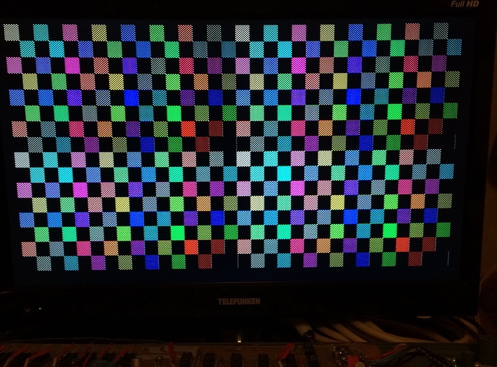

а проблема в том, что без регистра цвет будет выводиться раньше символа, т.е, то знакоместо, куда пишется атрибут будет тут же окрашиваться, причем сигналы цвета никак не синхронизированы с пиксельклоком и могут быть сдвинуты на пол или один пиксель, в зависимости от задержки распространения сигнала в ВГ75 и логики далее. но это будет заметно, если использовать инверсию символов.
как по мне, регистр надо всегда ставить, чтобы синхронизировать сигналы, приходящие из разных источников, поэтому схема Апогея правильнее, именно её я использую, чтобы сделать цвет в РК. это также позволяет легко адаптировать игры с Апогея на РК.
