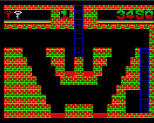

Немного потестил на реале:
1) Не очищается второй экран - сразу после загрузки игры появляется содержимое второго экрана, а потом рисуется надпись Preliminary Monty
2) Берем первый ключик и идем в ЛЕВУЮ дверь. Там берем булаву и выходим обратно. Результат - катающийся череп мигает, если зайти обратно к змее - она тоже мигает. Через время "спецэффект" пропадает сам собой.
