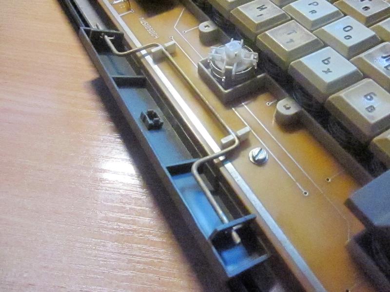

Позвольте немного поправить - между кнопками и рядами кнопок по вертикали есть зазор в 1мм. Быстрое фото - плата от ЕС1840 с вставленными кнопками. :cool:
Вложение 76716
