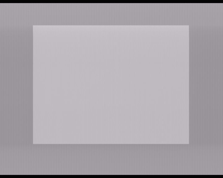

А визуально, что происходит - нет растра или что?
Визуально картинка есть, но получилось увидеть тольько на одном из телевизоров.
Так выглядит сигнал H7:
Тут видно, что некоторые импульсы получаются длиннее, чем надо.

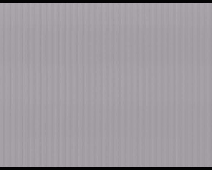

Так выглядит картинка без ПЗУ:
http://i.piccy_.info/i9/6ad9340e5a4c..._50_43_800.jpghttp://i.piccy_.info/a3/2019-09-13-1...55x566-r/i.gif
Матрас же есть и причем нормальный такой. Изображение дергается или нет?
А ПЗУ ставил или нет.

Да, матрас вроде нормальный.
Есть какие-то подергивания, но так как матрица через скалер подключена, она их теряет :) Но они там точно есть, второй приемник сигнала вообще отказался картинку показывать, все бежало и мельтешило, рвались строки и заворачивались кадры.

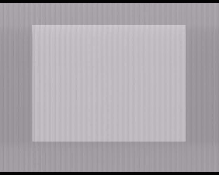

Эксперты, посоветуйте куда смотреть. Собрал Ленинград-2 на новодельной плате без шелкографии. Почти все мс серия 1533 кроме критичных d40 и d42. Сходу не взлетело. Ничего не греется. Сразу две проблемы:
1) растр зарезан справа и слева и смещен:
2) не стабильный сброс (раз 5-10) пробегает красные вертикальные полосочки, сбоит ПЗУ или ОЗУ видно на прошлой картинке. Без ПЗУ картина такая:
