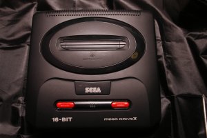

Как и спека, сеги много не бывает, купил еще три штуки.

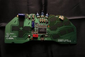

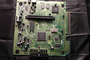

Одна пошла под разбор, так как была частично распаяна, взял с неё TA-05
http://savepic.ru/12674633m.jpg
пересадил на ту в которой пережигал бит джойстика
http://savepic.ru/12668489m.jpg
http://savepic.ru/12671561m.jpg

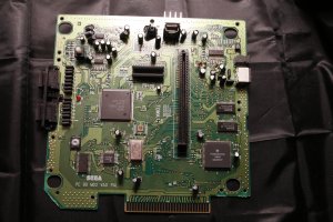

Расход спирта 96 градусного большой для промывки, но ничем другим я не пользуюсь :D
привожу понемногу в порядок все те которые завелись.
http://savepic.ru/12670537m.jpg

Это я со схематикой разбираюсь на досуге.
Со слота звук микшуется от 32х, с бокового от CD.
Переделал немного звуковой тракт, теперь ничего не свистит и не шуршит на большой громкости когда сега не выдает звук, подобрал резисторы по PSG, звук от VDP стало слышно, до еле прослушивался в эффектах, в музыке вообще не улавливался. И подключил по SCART, как не подстраивал кодеры, и в NTSC перевел, но кодер ни как не конкурент против SCART.

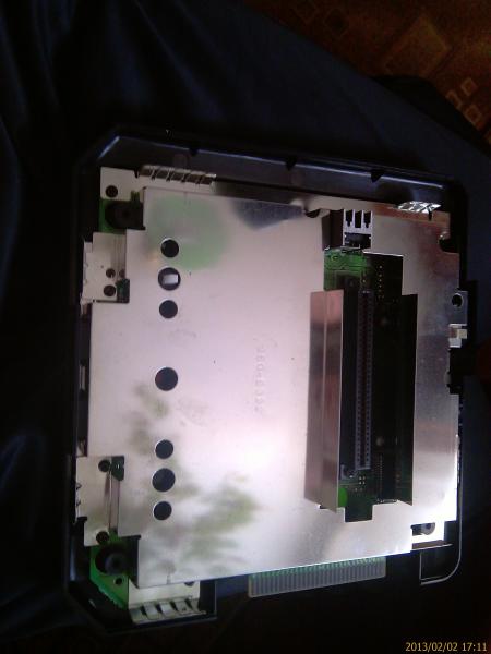

Как раз забеленное небо в cannon fodder натолкнуло на мысли о том, что уровни завышены, хоть в CXA по схеме на выходы RGB не ставят резисторы, но как раз установка по 75ом привела уровни порядок, позже скину фото.
Теперь изображение не только четкое, но и с правильными градациями. Отмыл плату, собрал приставку.

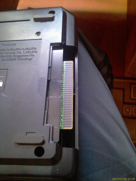

И еще вот подумал, зачем делать прогер, подпаять разъем картриджа в DVD, и по COM шить свой флеш-картридж, элементарно.
А если понадобилось посмотреть, что то на DVD, вставил карик и влил прошивку от DVD и все ок:D:D:D
Вот уже присмотрел, 16bit 1мб. флеш, надо только слот впаять заместо флеша. Проц по идее умеет шить флеши и 16bit на 2мб.

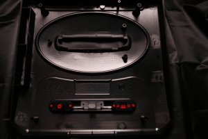

http://savepic.ru/12806354m.jpg
Решил сделать финальную проверку перед тем как отдать, включил, играю в монвалкера, как гахнул кондер ))))
http://savepic.ru/12796115m.jpg
Так что электролиты советую поменять)
Порты проверил, все ок оба джойстика работают.

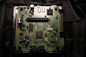

Сейчас она в NTSC часть перемычек расшифровал, расскажу при встрече.
Пока можешь инфу пособирать сделана на 208pin чипе.
http://savepic.ru/12817621m.jpg http://savepic.ru/12782805m.jpg
solegstar, Олег, то что выяснил на скорую руку, возможно HardWareMan что то подскажет еще.
Перемычка кварц переключает с кварцевого генератора, на кварц который стоит около рассыпухи PAL кодера. Для NTSC он идет 14.318
С ходу у меня получилось настроить ее на NTSC (полный экран), но не во всех играх был корректный темп музыки. Самое оптимальное это сделать выход RGB, а потом экспериментируя с перемычками подобрать правильный темп звука.
