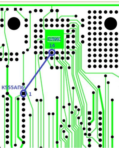

HardWareMan, вопрос по сигналу SD_CS. Непосредственно выбор SPI на контактах SD карты активный уровень ноль или единица? В остальном схемный ввод соответствует.
Потом по схеме карта вставлена - входной пин замыкается на землю, у тебя наоборот - нам схему переделывать?
Для активации карты и светодиодов нужно лог.0, замыкающий контакт в гнезде датчика вставления - тоже лог.0. Но для программы эти сигналы инвертированы. Для этого на выходах светодиодов и выбора карты стоят инверторы. И на входе сигнала INS.
С INS я понял, я про выборку SD карты, сигнал /CSSD на схеме, он активный какой?
Если можно, лучше скорректировать программную часть, чем аппаратную . По возможности без дополнительных инверторов ...
Инверторы будут в плисине, не переживай.

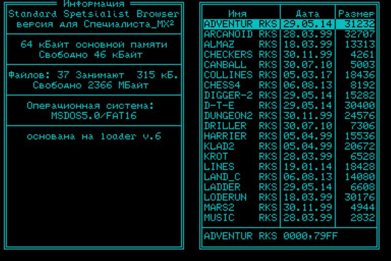

Спасибо b2m! Всё заработало. Оболочка загружается.
А прошивку для EPM7032SLC44 нужно менять? У меня на реальном железе не работает.
И зелёный светодиод сейчас не загорается, когда установлена карта. Загорается только красный светодиод когда вызываешь "U" .
Но дальше не грузится ...
Fifan, у тебя на реальном железе с EPM7032SLC44 заработало? У меня с твоей последней прошивкой не работает. Или нужен новый bois.bin на сд карте?
А высвечивается надпись "загрузка системы?". Если да, то действительно интерфейс работает. Далее под системой автор подразумевает именно файл bios.bin. Если его нет в корневом каталоге, то выводится ошибка.

Загрузка заработала с EPM7032SLC44 , пишет загружаю систему, найден MBR, надена цепочка FAT12/FAT16, загружаю BOIS.BIN, загружаю FAT16 цепочку, загружаю оболочку, загрузка оболочки завершена, но затем выскакивает в BIOS и пишет PROGRAM?
Иногда пишет ошибка при загрузке оболочки. Видимо работает не очень стабильно ...
Свтодиоды оба не работают.
А что значит "но"? Это и есть правильная работа загрузки системы. Она, система загрузилась и высветилось приглашение.

Я тоже в версии для EPM7064SLC44 поставил инверторы на светодиоды, а roma пишет, что светодиоды не светятся никак.
А пусть рома покажет фотографию, как он и чего там распаял.
Оба светодиода у меня подключены анодами к +5 В, катодами через резисторы подключены к ПЛИС.
У меня обычная плата МХ2 версии 2.2. Я просто убрал на плате R33-R36 и подключил внешний китайский кардреадер.
Со старой прошивкой от HardWareMan оба светодиода работали, с последней от Fifan http://zx-pk.ru/attachment.php?attac...0&d=1518510193 оба светодида ни разу не загораются ...

Проверил прошивки: и плисины (EPM7032SLC44) и ПЗУ (W27C512) под новый лоадер (v.6) работают. Светодиоды действительно не горят, хотя до этого с v.5 чётко зажигались и гасли.
Пока на этом спеце работу на некоторое время отложу. Потом вернусь для очередного подхода к контроллеру дисковода - есть некоторые новые наработки в прошивке плисины.
