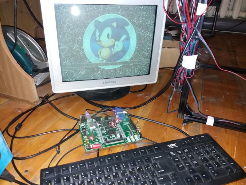

Dotoro , вот фотка, схема простая , врезал в бок ДИП-ВКЛЮЧАТЕЛЬ на 4 “замыкатора”
Сначала хотел просто клок рубить,но он оказался слишком чувствительным к длине провода, потом повесил 4 резистора на /CS (1 нога флеши) и переключателями(зымыкатор ми) выбираю какая будет выбранаhttps://uploads.tapatalk-cdn.com/201...fde37beac3.jpghttps://uploads.tapatalk-cdn.com/201...509e7ae1d4.jpg
Отправлено с моего m2 note через Tapatalk
Очень хитро придумано) на 16МБ каждая?
я думал что-то для Унамиги такое придумать, там только одна корка работает которую к томуже Квартусом только можно прошить((
Да, W25Q128 3шт. и 1 W25Q32 верхняя для экспериментов , ее всегда можно снять и либо заменить , либо перешить на прогере
