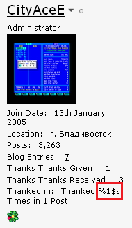

Да покажите вы уже этот плагин, я хоть посмотрю что там внутри! :) Или скажите как он называется и какая версия была.
Bolt, это к админу вопросы, а админ похоже в отпуске. Если верить свитеру, то уехал в Москву (непонятно нафига, где Москва и где Владик??) :)
Плагин называется "Post Thank You Hack" версии 7.86, если ничего не путаю, работает на булке до 4.2.3 версии, Стас видимо обновился до 4.2.5, под него версии нет.
Я хз, что там и где отвалилось, на форуме поддержки фикса нет, но все винят php 7 версии, что мол на нём что-то не работает. Надо Стаса спрашивать, что там за ошибка выдаётся и какие версии ПО у него на сервере, чтобы воспроизвести ошибку.
Булку последнюю скачал, плагин нашёл, Стасу на днях напишу, чтобы лог ошибок выдал и ПО расписал. Я пока в отпуске гляну, хотя уже давненько в PHP не копался.

А какие сейчас ошибки?
ошибка в отображении числа:
Вложение 69585
а также слово Thanks отображается два раза.
Как вижу я:
если 0 - Thanked in Поблагодарили 0 раз(а) в [ARG:2 UNDEFINED] сообщениях
если 1 - Thanked in Поблагодарили 1 раз в 1 сообщении
если несколько в одном сообщении - Thanked in Поблагодарили %1$s раз в 1 сообщении
если несколько в нескольких сообщениях - Thanked in Поблагодарили 2 раз(а) в [ARG:2 UNDEFINED] сообщениях

Какая версия PHP на сервере?

Да, битые ссылки на картинки, и всякие левые символы типа "Thanked in Поблагодарили 0 раз(а) в [ARG:2 UNDEFINED] сообщениях", но это же можно допилить напильником, наверно. И даже в таком виде это всё равно лучше чем без спасибок, и лучше чем с лайковыми спасибами.
Ну вот, спасибки можно снова ставить. А верните пожалуйста накопленные данные по спасибкам взад, этож наверное не трудно на sql одну табличко скопировать.
"Эти N пользователя(-ей)" - круто, а в случае числа 21 что будет?
