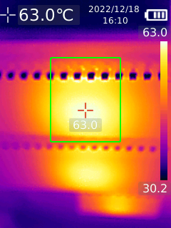

вопрос к автору, можно как-то проверить работоспособность EPMки в учтройстве, например на контрольных TP ?
история такая, перед прошивкой плисина потребляет 30мА, после прошивки 240-280мА (греется), соответственно ничего не работает. генератор выдаёт 32.2МГц, на CLK Z80 15.8-16.2МГц (прыгает)
поменял три плисины, всё одно и тоже. снял все чипы с платы, ничего не поменялось. вот ещё на шине AD0-AD7 полное отсутствие сигналов.
что можно ещё проверить ? неужели все три плисины с браком ?

Попробуйте через TopJTAG Probe посмотреть какие пины альтеры не меняются. BSDL-файл для плисины брать тут: https://www.intel.com/content/www/us...-pin-tqfp.html
Точные цифры сейчас не скажу, но повышение потребления и нагрев после прошивки - это нормально. Много энергии жрут сумматоры ЦАПов для GS.
Значит ПЛИС как минимум частично работает, принимает и выдаёт клок.
Сигналы на AD0-7 есть только при обращении к портам карты. В остальное время они в высокоимпедансном состоянии.
Я так понял не работает вообще ни одна часть карты? Тогда проще проверять на AY.
Проверить есть ли клок YM_M.
Запустить какую-нибудь AY-музыку и смотреть есть ли сигналы YM1_CS/YM2_CS, AWR.
Если нет AWR - проверять сигналы M1, MREQ, WR со стороны Nemobus.
Если AWR есть, но нет YM*_CS - проверять A15, A14, A3-0 со стороны Nemobus.
Так же стоит проверить сигналы сброса RST, RSTOUT - должны быть постоянно в высоком уровне.
