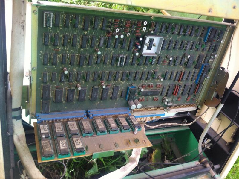

Люди, нашел человек с игрой Кот Рыбалов ! У меня нет опыта дампа ТИА. Может быть кто-то сможет связатся и сделать дамп ?
Человек вышел на связь в форуме old-games.ru
Очень хотелось бы увидить это игру на эмуляторе !
а теперь поиграем в угадайку :)
у кого-то есть мысли на базе чего сделан этот аппарат Кота-рыболова ?
Вложение 57455Вложение 57456
А чего, разве это был не ТИА-МЦ-1?
К174УН7!
не, на фото явно не оно, ТИА состояли из кучки относительно небольших платок а этот на одной материне с воткнутой в нее платой ПЗУ.
на данный момент ситуация такая: где-то в течение месяца этот аппарат должен оказаться в Московском музее 15коп, можно будет прийти и сдампить (об этом уже договорено нынешним владельцем).
так что ищутся активисты из МСК с программатором )
