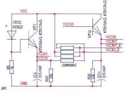

как эта "штука" работает ? тут даже нет стабилитрона ,что бы называться стабилизатором.То есть полная зависимость от плавания +5в?
http://i.piccy_.info/i8/eca50fe5c619...yzator_500.jpghttp://i.piccy_.info/a3/2013-10-23-1...97x335-r/i.gif
и где на плате эти джампера находятся физически ?
Дмитрий, а какие стабилизаторы установлены?
У меня есть LM1117 3,3 ,а вот на 2,5 нету.
