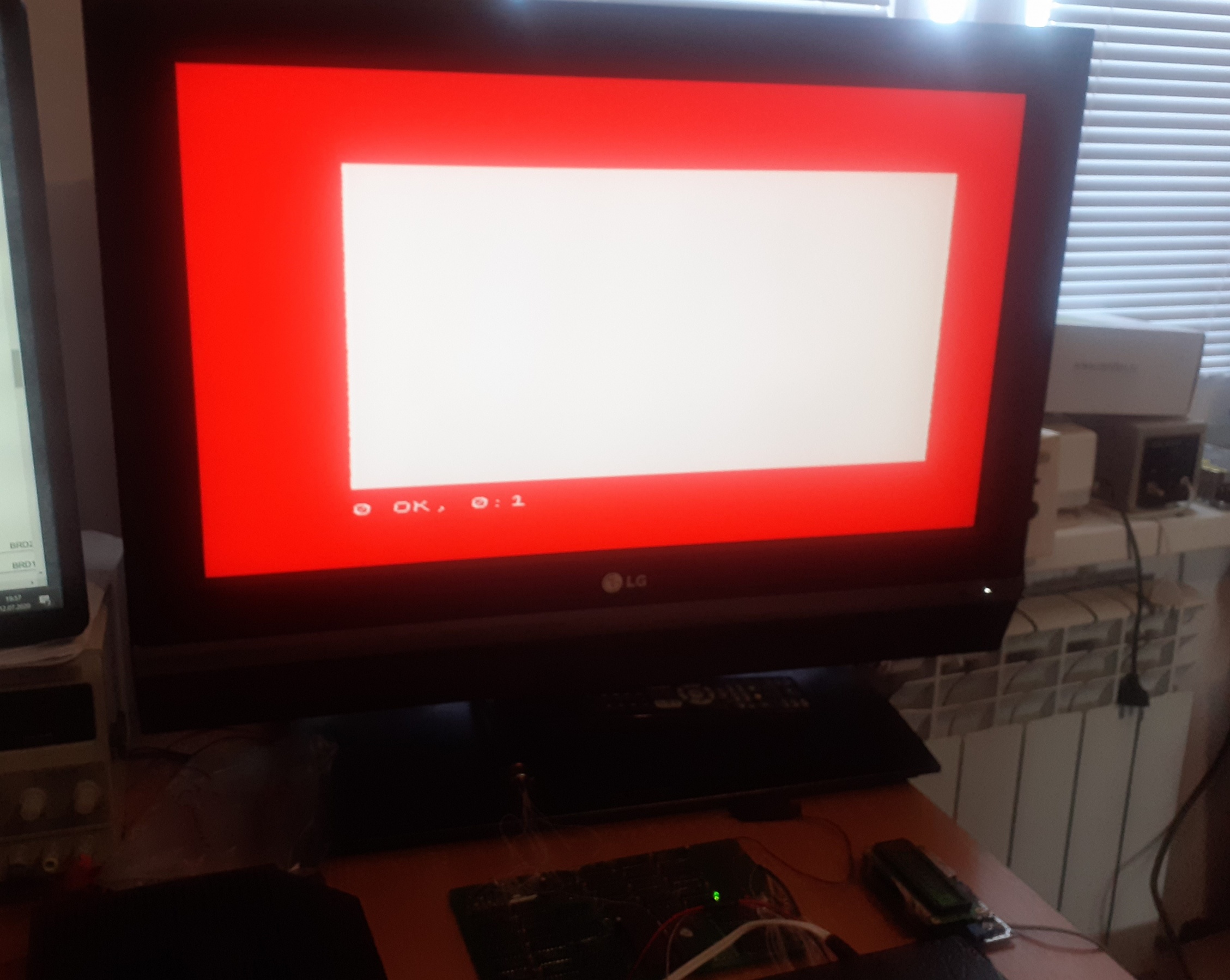

Установка доп резистора от 500 Ом до 1 кОм в сигнал Video решает проблему дерганья.
Остается небольшая шелуха по краям бордюра, но это уже не раздражает.
Ребят почему может быть вместо красного бордюра желтый? естестно пурпурного тоже нет.
Если использовать оригинальный, 7-ми контактный DIN, придётся резать дорожки, как и в случае с 5-ти контактным DIN (при условии, что разъёмы впаяны). Тогда желательно использовать 7-ми контактный DIN, т.к. некуда подключить аудиовыход в кабель для Scart - сигналы V,R,G,B, +5V, A и "земля", либо придётся делать отдельно провод с аудио штекером.
У меня spectrum получился 4-х цветный.
Хотя на всех трех линиях RGB сигналы есть.

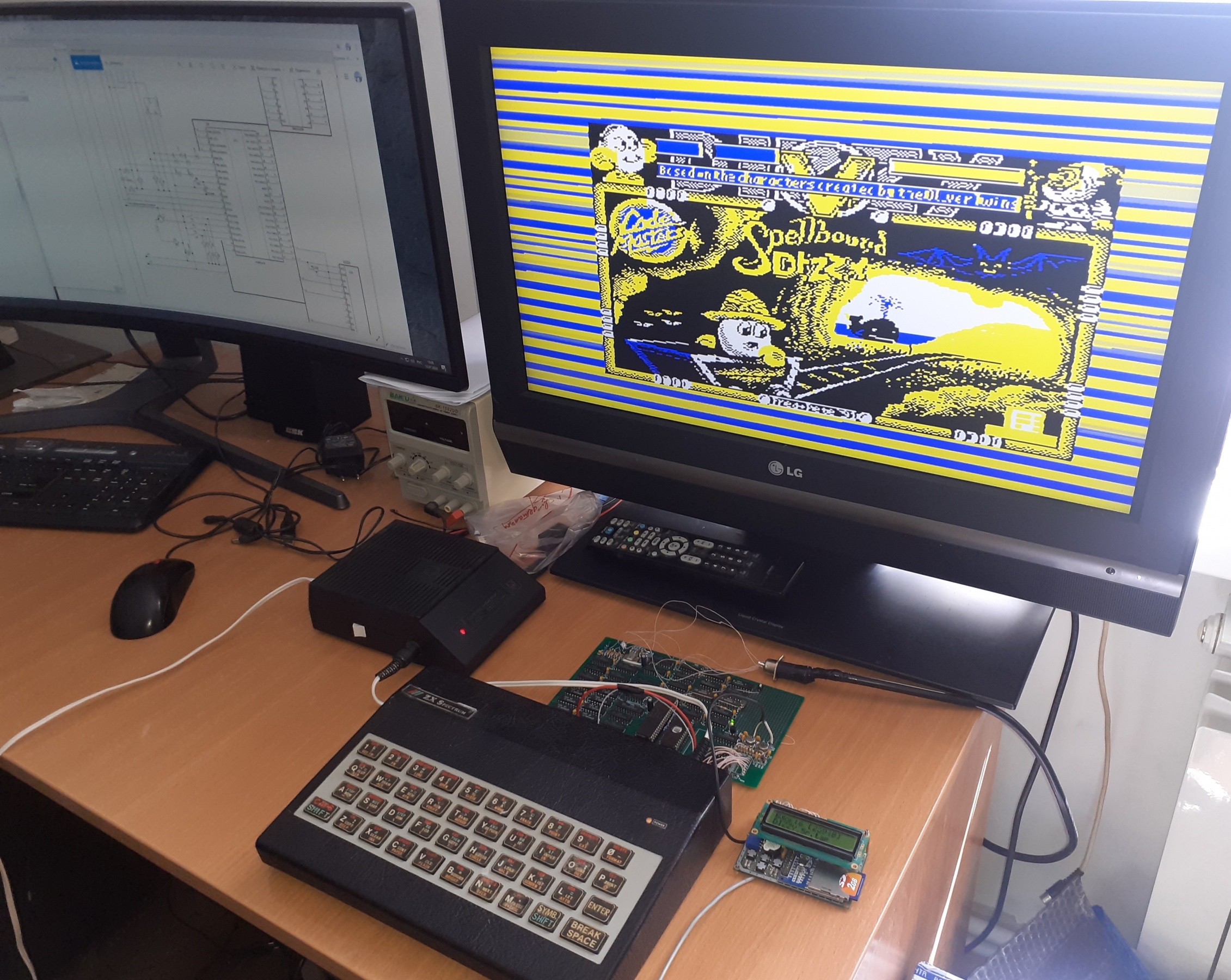

Подключил читалку эмулятор.
Осталось звук и джойстик.

Элементарная невнимательность. Вычислил, когда отвалился проводок Blue,
экран стал желтым. Я сразу понял что Green и Red соединились где-то. и Оказалось что на DIN-5,как раз, потому что поленился поставить кембрики

Звук есть, все работает.

Доработку отрисовки окружностей нужно делать. Это видно по стартовой надписи при включении Ленинграда. http://zxbyte.ru/leningrad_video_out.htm вот по этой ссылке подробности. Я себе RC цепочкой устранял, только прийдется конденсатор подбирать, на каждую машину, своя емкость.
