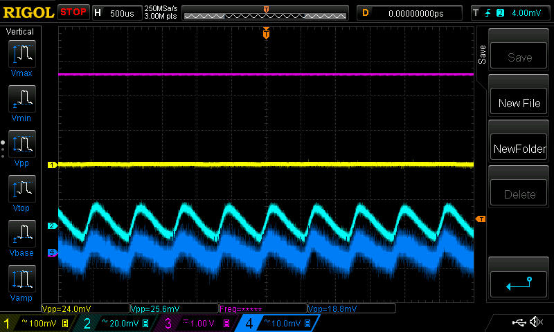

собрал макет читалки, посмотрел что происходит. схема из ссылки выше, та что сверху, только резистор на входе - 10кОм
сигнал на входе отсутствует. первый канал - вход, второй - выход первого инвертора, третий - выход схемы
Вложение 78609
присутствует неслабый срач на выходе. причем источник - первый усилительный каскад.
вопрос - откуда? а ответ простой -

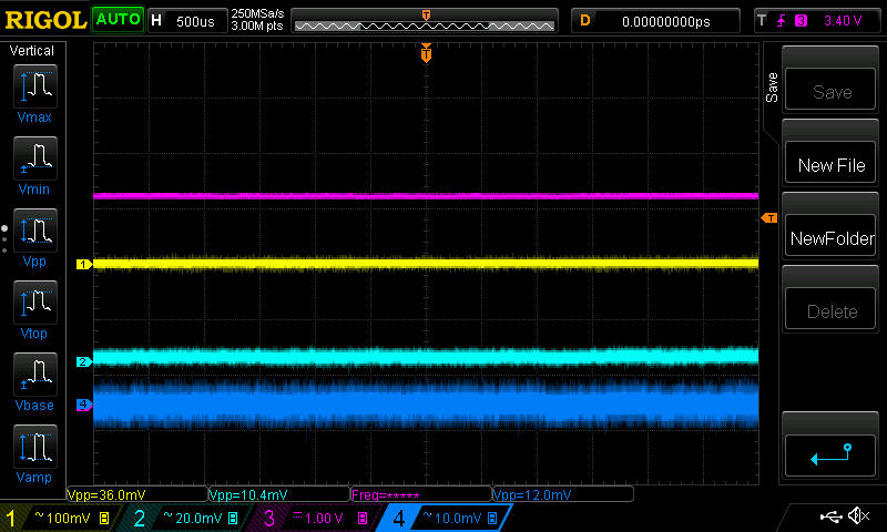

Вложение 78610
4 канал - питание.

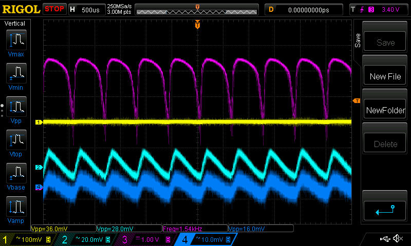

а теперь приводим схему к варианту 48 пентагона (нижняя по ссылке выше)
Вложение 78612
срач на выходе первого каскада никуда не делся, но на выходе схемы чисто. триггер Шмитта в действии.

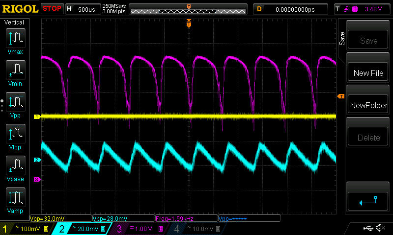

та же схема, входной сигнал 100мВ:
Вложение 78613
по поводу диодов - от них заметного эффекта нет. хотя они в какой-то мере дают защиту от статики.
но лучше сделать не так. в нижней схеме поменять местами входной резистор и конденсатор, а встречно включенные диоды подключить с точки соединения входного резистора и конденсатора на землю.
