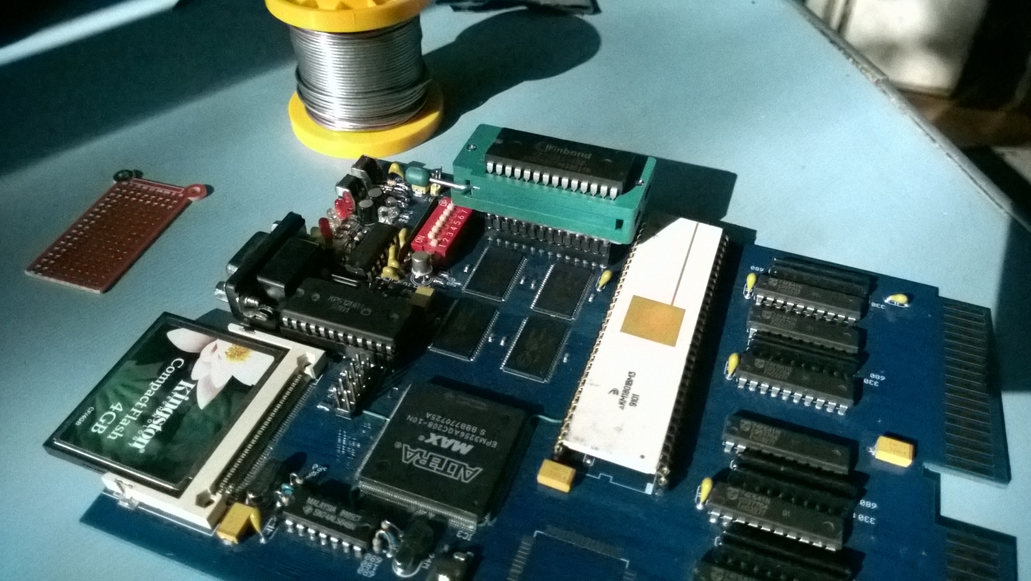

Но! Спустя какое-то время решил развести нормальную плату, так как почуствовал, что еще не наигрался с ВМ80. И развел:
http://forumimage.ru/uploads/2023050...0579716569.jpg
Жопко:
http://forumimage.ru/uploads/2023050...0894676023.jpg
Дичайший микс (мешанина) из smd 0402, 0805, qfn, DIP и МЛТ. Потому что делал под себя, ориентируясь на то, какие детали у меня есть в наличии, что бы ничего не покупать для сборки.
Плату сделал еще в марте, 15 марта китайцы отправили и 4 мая платы приехали. То есть без недели доставка заняла ровно 2 месяца.
Ну и значит собрал экземплярчик:
http://forumimage.ru/uploads/2023050...2124258582.jpg
Все стартануло сразу, без всяких танцев с бубном, чему я несказанно рад. Даже кварц влепил ради эксперимента на 32 МГц, что дает нам 32/9=3,5555555555555556 MHz тактовой на ВМ80, и ГФ24 даже зачем-то вполне вменяемо работает на пару с ВМ80.
Это наверное даже уже не только часы, а и просто некая отладочная платка с ВМ80 на борту, к которой можно цеплять всякие интересные штуки как по GPIO с ВВ55, так и напрямую на шину данных - для этого служит вторая гребенка рядом с RAM с отдельным /CS по IO порту.

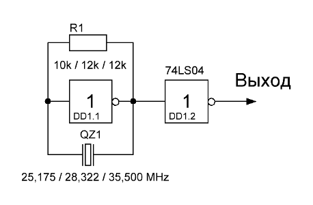

P.S.
Вот интересная схема. Используется всего один довольно медленный инвертор 74LS04 https://b.itemimg.com/i/292733929.0.jpg
Вложение 78866

Логично. Но почему он не заработал на третьей гармонике?

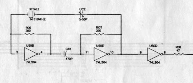

Кстати, Эмиль, тебе не попадалась методика расчета кварцевого генератора на одном (КМОП) и двух (TTL) инверторах?
В частности этой схемы:
Вложение 78867
Как подбирать значения резисторов и конденсатора, в зависимости от частоты?
вместо 3 гармоники заводится на первой!

Методики не припоминаю. Соображения такие. Для TTL резисторы должны хотя бы обеспечивать линейный
режим работы элемента. Собственная частота колебаний в схеме (если она возбуждается с одними емкостями)
должна быть близка к желаемой.
Или же для возбуждения на желаемой гармонике коэффициент передачи дифференцирующей CR цепи (C81R07)
на первой гармонике должен быть заметно меньше, чем на третьей. Те частота среза CR цепи (1/(6.28*RC)) должна
быть около желаемой частоты возбуждения. Иногда (особенно в приемопередающей технике) применяют настроенный
контур, для возбуждения на нужной гармонике.

А вчера вечером решил прикрутить кнопки и внезапно столкнулся с глюком - при чтении данных из порта 580ВВ55 у меня читался мусор. Понятно, что конфликт на шине, я предположил что виной всему упрощенный дешифратор адреса порта в/в, выполненный на одном инвертере - а именно /CS ВВ55 это линия A4, а /CS на экран - это инвертированная A4, таким образом по задумке 0-Fh это порты ВВ55, а 10h-1Fh это порты экрана. Думал что из-за задержки прохождения сигнала через инвертер возникает иголка и экран и ВВ55 одновременно отвечают и вот он и глюк. Сидел пол-ночи ловил эти иголки, переделал дешифратор на ИД7 - нихрена. А утром взглянул на сам экран - и вот оно. На экране установлены пара левел-шифтеров, выполненных на 74LVC245, и у одного из них, отвечающего за шину данных /OE жестко прибит на землю:
http://forumimage.ru/uploads/2023100...2175627523.png
Поэтому когда я читаю что-либо из какого угодно порта он выставляет на шину мусор. Солюшен прост - отрезать /OE от земли и завести его на /CS экрана, что и было проделано с помощью скальпеля и МГТФ:
http://forumimage.ru/uploads/2023100...2863177181.jpg
Ох уж эти китайцы затейники, ладно, продолжаем...
http://forumimage.ru/uploads/2023100...5842410063.jpg
Как компромиссный вариант - ПЗУ вставляется в панельку, а уже та - в панель на плате.
"Доставаемость" такого бутерброда улучшается в разы.
