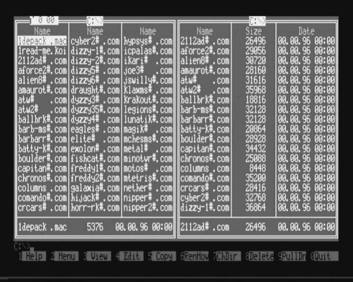

Номера портов я указывал, изменилось в плане "было 28 - стало 20, 38 - 30, 48 - 40", в общем, меньше на 8. Мне было нужно занять сразу "строчку" в дампе памяти, восьми ячеек не хватало. Теперь доступно по 16.
Клавиши функциональные не изменились, так и осталось -
F8 - мониторы
F9 - страницы РОМдиска
F10-F12 - турборежимы
Scroll Lock - сброс.
Добавилось для употребления цифровое поле справа.
Можно.
Нужно.
Имеет. На начальной стадии проекта, когда система точно знает что будет считываться процессором с шины данных. Позже, когда вводится ПЗУ, симулятор уже не может знать как будет работать процессор и просто исключает его при симуляции. Как вариант, можно задать симулятору что процессор всегда читает FF, тогда мы получим довольно правноподобную картинку с циклами чтения и записи. Но ТОЛЬКО ПАМЯТИ, а не внешних устройств.
Выкладывал. Когда мы отлаживали USART. Недавно мне пришло письмо, что файл был удален с файлсервера, поскольку его больше никто не качает.
Да. Я закончил "конвертацию" под ТВ. Работу смотрел на ТВ, банально замкнув 1,2,3,14 контакты VGA-разъема между собой и подав их на композитный видеовход ТВ. Вариант с "переключаемым кнопочкой ТВ/VGA" скорее всего не прокатит, изменений многовато.
