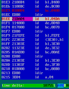

Цитата:
менеджер точек останова оперирует тремя типами точек останова:
1. условные остановы (conditional breakpoints) и on-screen watches
используют Си-подобный синтаксис выражений.
операции (перечислены в порядке убывания приоритета):
() ! ~ M(x) -> * % / + - >> << > < == = <= >= != & ^ | && ||
операнды:
a,b,c,d,e,h,l,bc,de,hl - основной набор регистров
a',b',c',d',e',h',l',bc',de',hl' - альтернативный набор регистров
ix,iy,pc,sp,i,r - прочие регистры
FD - порт памяти #FD (также известен как #7FFD)
OUT - порт, использованный в команде OUT (или 0FFFFFFFF, если OUT не было)
IN - порт, использованный в команде IN (или 0FFFFFFFF, если IN не было)
VAL - значение, считанное/записанное в порт (имеет смысл, только
если OUT != 0FFFFFFFF или IN != 0FFFFFFFF)
числа - шестнадцатеричные, должны начинаться с цифры: DFFD - нельзя, 0DFFD - можно
коды символов - заключаются в апострофы ('A','B' и т.п.)
Все вычисления производятся в 32-битной беззнаковой целой арифметике.
Если вы плохо знакомы с Си, ставьте скобки, где возможно,
т.к. приоритет операций неинтуитивен, например:
out & 0FF == 0FE понимается как 'out & (0FF == 0FE)' <- всегда 0
M(x) - байт, считанный из адреса x (можно записать как x->0)
'=' - то же, что '==' (для паскалистов)
Примеры:
(out+1) | (in+1) - IN/OUT в любой порт
(in & 8001) == 0 - чтение клавиш от <B> до <SPACE>
!(out & 1) - любой вывод в порт #FE
(out & 0FF)==0BB && (val==0F3 || val==0F4) - сброс General Sound
(out & 0FF)==0FD && (val&7)==3 - установка 3-й банки памяти
(FD & 7) == 3 - то же самое
M(pc)==0CB && pc->1 >= 10 && pc->1 <= 17
- останавливается во время выполнения команды RL <reg>
Надеюсь, этих примеров достаточно для понимания идеи
Чтобы редактировать точку останова, щёлкните на ней мышью два раза
2. точки останова по адресам (также ставятся в окне дизассемблера кнопкой
"пробел"). В окне менеджера точек останова легко расставить точки
останова на большой диапазон памяти, например, 6000-FFFF
3. остановы по чтению/записи памяти. Похожи на остановы по адресам,
но имеют флаги "R" и "W", означающие останов по чтению/записи
указанных адресов памяти (можно установить оба флага)
