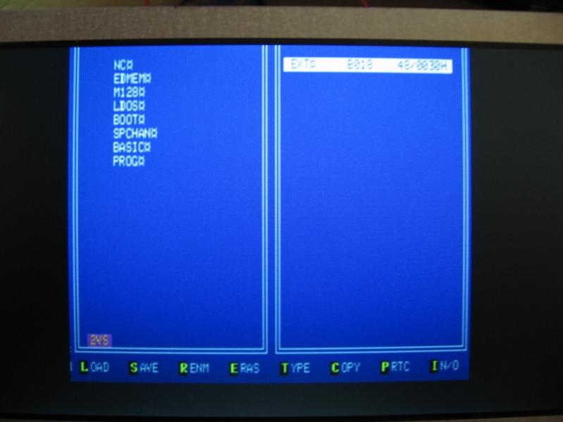

Vladimir_S, я пробовал игратся с тактовым сигналом на ир13 -пропускал через инвертор .но только у одной ир13.визуально полоска убиралась,но это в ЧБ режиме.что там было с цветами даже не догадываюсь
palsw, конденсатор от земли на точку (на стандартной плате) под левым углом системного раз'ема (от самого угла примерно 2 кв сантиметра, не более).Я сам жду плату от zorela, а точно не помню. В пьяном порыве все выкинул, дурак лучше бы отдал, но кому это надо кроме таких как мы.
или еще проще - подтянуть шину данных резисторами 4к7 к +5в. Но это высокое джедайство, и помимо пропадания фантомов комп станет работать еще надежней в целом :)
