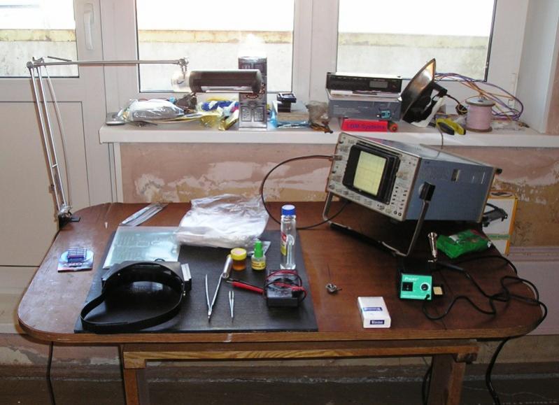

Ну, пока ждем комплектации, и я в числе всех тоже, решил распаять SMD комплектацию, а заодно потренироваться. Ребята предложили помощь, но я вдруг подумал, а как же сам процесс !?! И решил тряхнуть стариной. Сначала подготовил рабочее место:
Вложение 14150
Достал давно не использующиеся кое-какие приборы, и выгнав домочадцев, приступил к таинству обряда:
