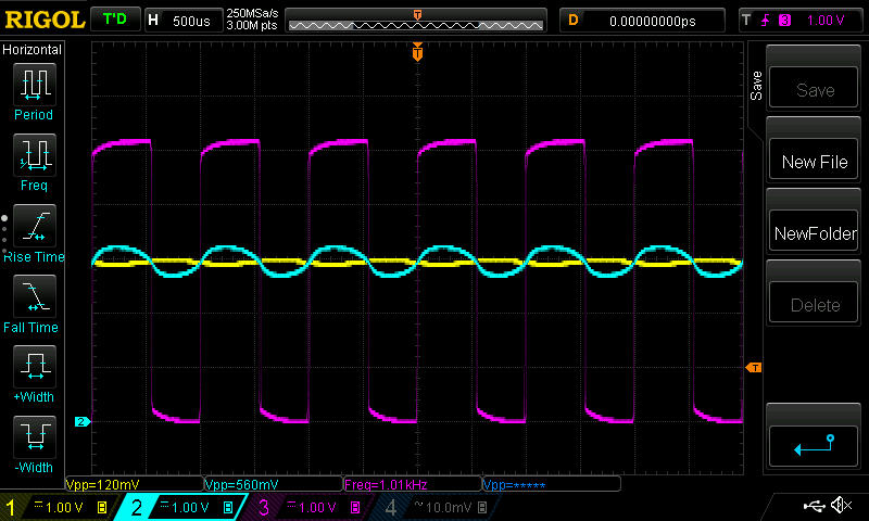

Во всех Вами приведенных осциллограммах - где логический ноль, логическая единица (на каких уровнях)? Наверное, все эти изыскание проводились еще и с закрытыми входами?
Вложение 78616
все в одном масштабе, с одним уровнем нуля.
и опять же - схема работает в аналоговом режиме. логические уровни у нее только на выходе.
в данном конкретном случае - все же ближе именно к УНЧ.Цитата:
Повторюсь - мы же исследуем нечто цифровое, а не УНЧ!
Раз в дело пошли осциллограммы, то и я парочку размещу. Конечно, не такие красивые, как выше.
