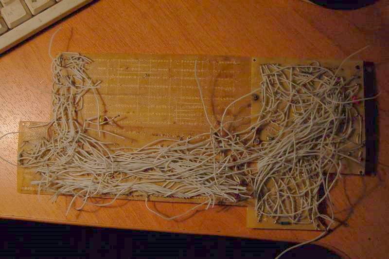

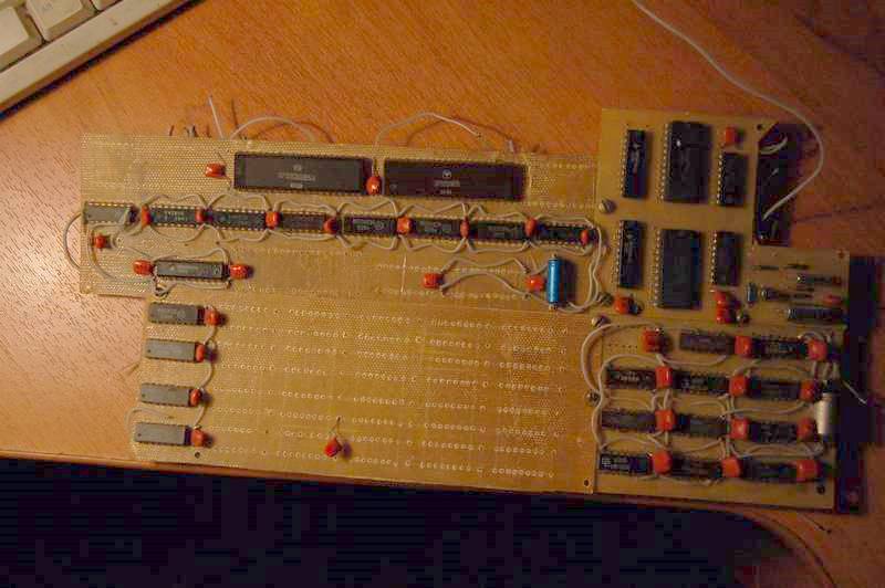

Как только вышел "Радио" со схемой Ориона - не смог удержаться сразу начал собирать. Правда толи из-за соплей, толи из-за ошибок в журнале так и не смог запустить. Даже следующие номера с исправлениями ошибок ещё не успели выйти. Вот фото остатков, с потерями пережившими эпоху синклеризма:
