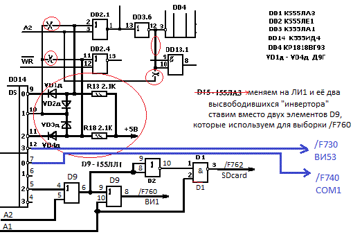

Согласен на все сто, нужно по последней схеме делать, хотя старая схема работает, лучшее враг хорошего :-)
Предлагаю схему вот в таком виде:
1) Выкинуты резисторные делители - предполагается подключать готовые платки интимных аксессуаров с АЛИ, они копеечные но содержат правильный (т.е. не резистивный, мы же к SPI будем еще что-то подключать) преобразователь уровня (и питания).
2) Выкинут входящий делитель тактовой частоты, этот вход выводим на пин (у нас в Орионе и так полно частот на любой вкус чтобы подобрать и без делителя, тем более в дальнейшем возможна доработка по переключению частоты тактирования SPI)
3) за счет пункта 2 отказываемся от дефицитной ИЕ19 в пользу популярной ИЕ5 (надеюсь я тут не ошибся, ИЕ5 рекомендую ставить на панельку дабы в перспективе уйти на ИЕ7 т.е. регулируемый размер пакета SPI в т.ч. и не кратный 8)
Выборка для этого девайса у нас уже подготовлена была в ревизии.2 - сигнал /F762:

Может подкорректировать схему выбора микросхемы часов К512ВИ1 по схеме:
Еще я бы предложил выпустить модуль OЗУ "какбы-SIMM" с SRAM где будет стоять одна 74HCT574 (для защелки половинки адреса) и две ОЗУ SRAM 512Кх8, всё в планаре. Для этого на разъемы SIMM надо вывести A19 (он есть в схеме доработки 512 но не используется - один из выходов тамошней ТМ7) и можно будет установив только один такой модуль памяти сразу иметь 1024К которые наверняка еще и гонятся.
Я так понял это D4/3 ТМ7? Какой именно выход надо задействовать? Просто будет быстрей, если Вы будете тыкать меня носом, чтоб мне самому не вникать в это). Заново. Ну и не совсем понятно о каком А19 идёт речь) Может всёж А9? Это 18 вывод SIMM30.

На Орионе-128 нет никакого "стандартного адреса выборки" применительно к ВИ1. :)
