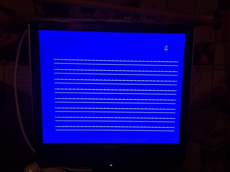

Протестил я на реале схемку со сдвигом изображения... Всё работает здорово, но есть один ньюанс :) -- при расчёте требуемой задержки я где-то, видимо, забыл на два поделить, в результате изображение слишком сильно сдвинулось, и теперь бордюр справа стал больше:

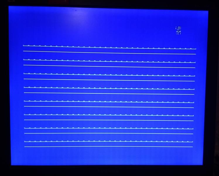

Для сравнения, та же картинка без триггера:

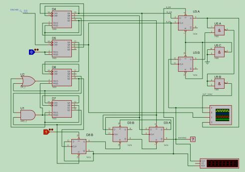

Выходит, надо получить нечто среднее... Трудностей тут тоже никаких нет, просто на триггер надо подать в два раза большую частоту с вывода 9 Д5, схема подключения тогда будет такая:
Вложение 66361
Опять же, чисто теоретически, всё должно отцентрироваться, но подождём тестирования на "железе"...
Вот архив с моделью: Вложение 66362

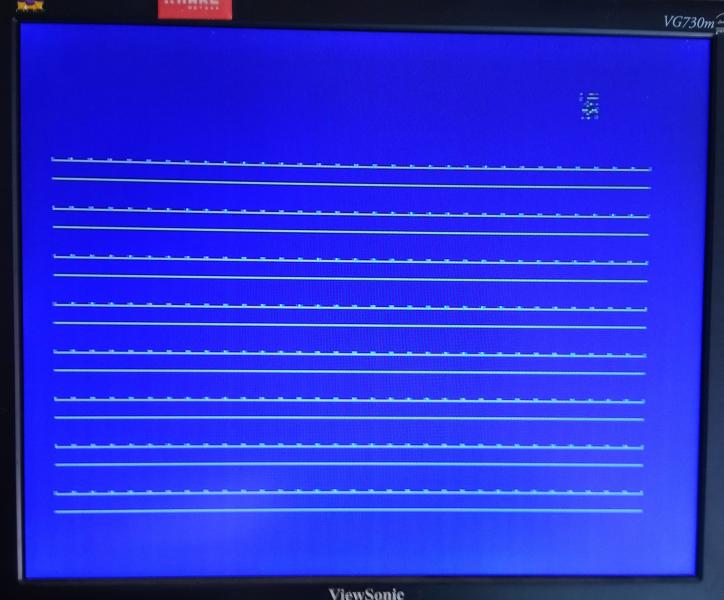

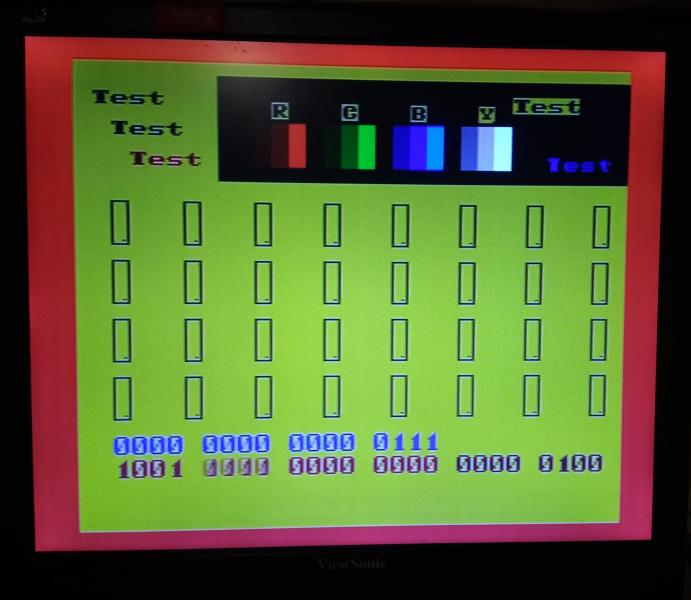

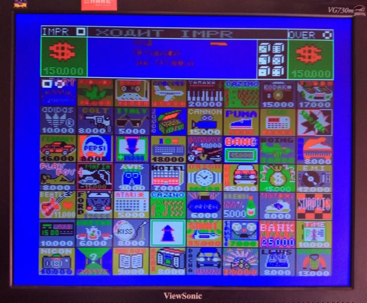

Подвожу итог по своей доработке... Последний вариант схемы оказался вполне работоспособным, вот результат изображения на телевизоре:
Вложение 66511 Вложение 66510 Вложение 66512
Небольшое смещение всё-таки есть, но оно практически не заметно -- на телевизоре (19") разница в ширине левого и правого бордюра всего 4 мм (23мм -- 19 мм, без триггера было 31мм -- 11мм), можно сделать и лучше, но, думаю, из-за 2 мм уже нет смысла городить огород...
