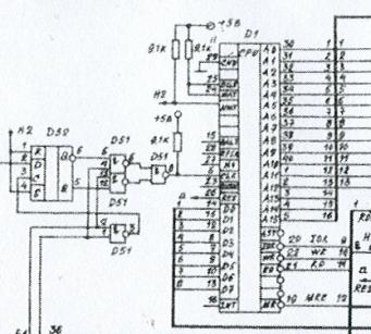

Что там знать то. Говорю, схема безвайтовая.
Вложение 46775
Это не схема Робика. Вот это Робик.

А это не объясняет?
От того что "виновница ре3" мне легче не становится. Это ответ капитана очевидность, я и до того практически наверняка знал что виновница ре3.
Мне нужно понять не два вечных русских вопроса кто виноват и что делать, а почему. Что происходит в схеме, и где именно возникает рассинхрон, и какой. Мне даже не помогает то что это можно полечить на робике ампутировав вайт (это из серии головную боль полечим гильотиной). Вы ампутировав вайт просто сдвинули времянки, и избавились таким образом от глюка, но первопричину не устранили. Ибо по задумке разработчиков оно должно было работать правильно и с вайтом (и наверняка работало) но из-за разного быстродействия микросхем где-то что-то выстреливает мимо.
Лекарство я буду изобретать сам.
Чтобы вылечить мою машину мне нужно понять что происходит в робике.
