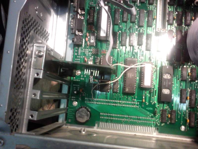

В итоге подключил сам.
Разъем для конвертора поставил на монтажном поле.
1. GND -> вывод 10 разъема XP8
2. +5V -> коллектор VT3
3. R -> 9 вывод DD21
4. G –> 7 вывод DD21
5. B -> 4 вывод DD21
6. I -> 12 вывод DD21
7. KSI -> 2 вывод DD24 (VS).
8. SSI -> 1 вывод DD24 (HS).
9. F14MHz -> 1 вывод DD2 (PCLK).
Версия прошивки - 2.08.
Вложение 64357Вложение 64356
Т.е. никаких доработак самой платы Zxkit1 не делалось? Или используется новая ревизия платы уже с разведёнными доработками, вот эта доработка:
Для прошивок V 2.06 и выше требуется простая доработка платы - перерезать одну дорожку и припаять два проводка. Должна быть установлена микросхема 74HCT04D.
Точно так. Есть там эта доработка.
Я доработку сделал, прошил. Включаю - чёрный экран. До доработки - было какое-то непотребное изображение.

Ну да. Вот 2 фото. Красная плата с доработкой, зеленая - без.
Вложение 64386 Вложение 64387
Конечно не верные. На фото же видно хорошо.
