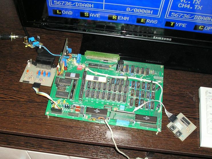

Народ, подскажите, какие жилы нужно переворачивать на шлейфе дисковода?

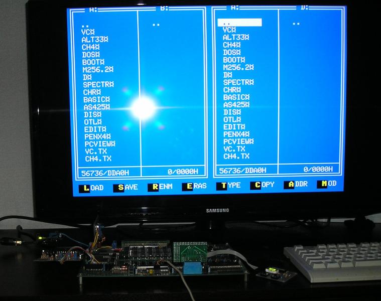

Error404, а какой монитор подойдёт для загрузки с дисковода?
Монитор-3 с индексом D в имени файла. Например, m35zrkd.bin.
Контроллер при этом должен поддерживать выборку по адресам F700/F720, и начать рекомендую с ленинградских CP/M (ACPM) или CPM от Орион-Сервиса, т.к. нет уверенности, что авторские (Орион-Софт) загрузятся. Хотя, надо проверять, может и загрузятся.
В общем, контроллер у меня не работает.
При включении сразу же выдаёт ERROR, при этом, дисковод или вообще не шевелится, или дёрнется и крутанёт диск на полоборота, иногда светодиод на дисководе горит постоянно...
Один косяк в контроллере нашёл, не работал тактовый генератор, осталось победить ещё один - контроллер не выбирается по адресам F700, F720...
