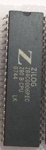

Мерцание в левом столбце, что было на видео, победил так же как и многие, заменой D105 со 1533ЛН1 на 531ЛН1. Не заметил я сразу, что там 1531 на плате написано, пришлось все темы по сборке перечитывать. Теперь помеха если и проскакивает, то едва заметная и при изменении изображения на экране в режиме 512 колонок и то не всегда. Кстати, как и у многих, тоже заметил, что эта помеха зависит от процессора, с некоторыми больше с некоторыми меньше. Выбрал самый "нешумный".
