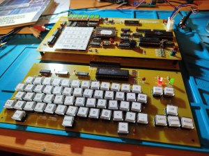

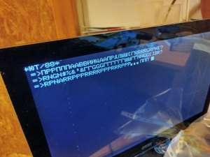

Собрал весь ЮТ-88, второй версии. Такая же ситуация не работают СС, УС и Рус\Лат. Что пока увидел перепутаны дорожки, СС приходит на 14 вход ВВ55 а должен на 16. И Рус\лат приходит на 16 а должен на 14 вход
Вид для печати
Сейчас посмотрел на ТМ2 входы и выходы перепутаны от слова совсем и по тому он не работает

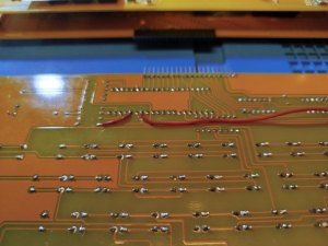

Запустил клавиатуру, надо порезать дорожки 14 и 16 и проводами поменять их местами. Но Тригер на ТМ2 работает криво, не запоминает нажатие.
И еще ошибка на плате, на шелкографии диоды неправильно разведены, надо наоборот.
