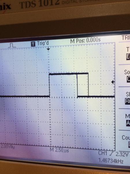

Спасибо! Можете показать входы и выходы с ИР22?
Заменил ЭКР1533ИР22 на К555ИР22 из-за заваленных импульсов, что на фото выше. Но, к сожалению, все осталось, ровным счетом, как было.

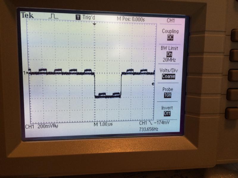

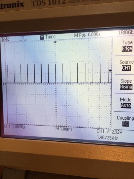

Осциллограммы некоторых сигналов для ZXTEST-06:
http://s017.radikal.ru/i411/1503/9f/353eab35b98ct.jpg
По схеме Ленинграда-3 на входе C триггера (сигнал IOWR) должны быть такие же импульсы как IORQ и WR.

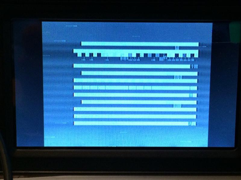

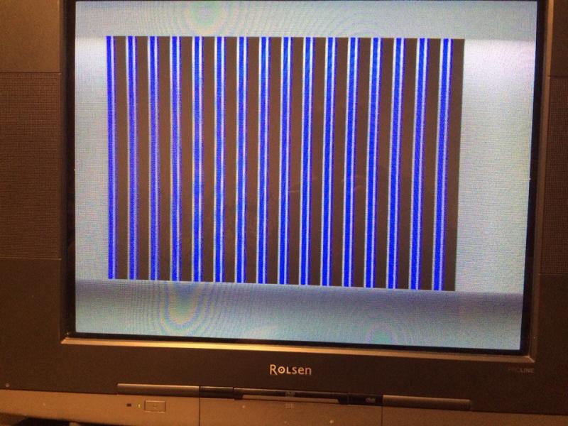

В ZXTEST-06 центральная часть экрана не закрашивается ничем, но на бордере должны быть полоски.

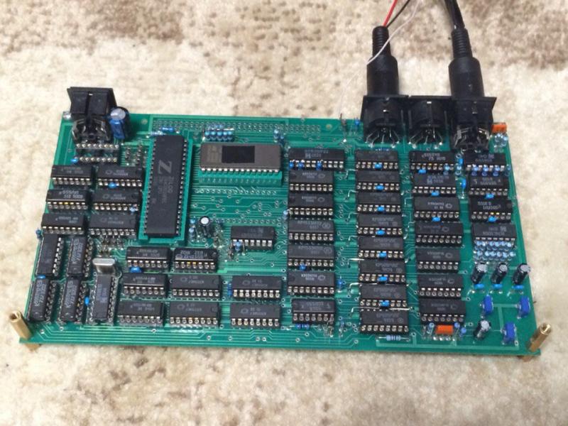

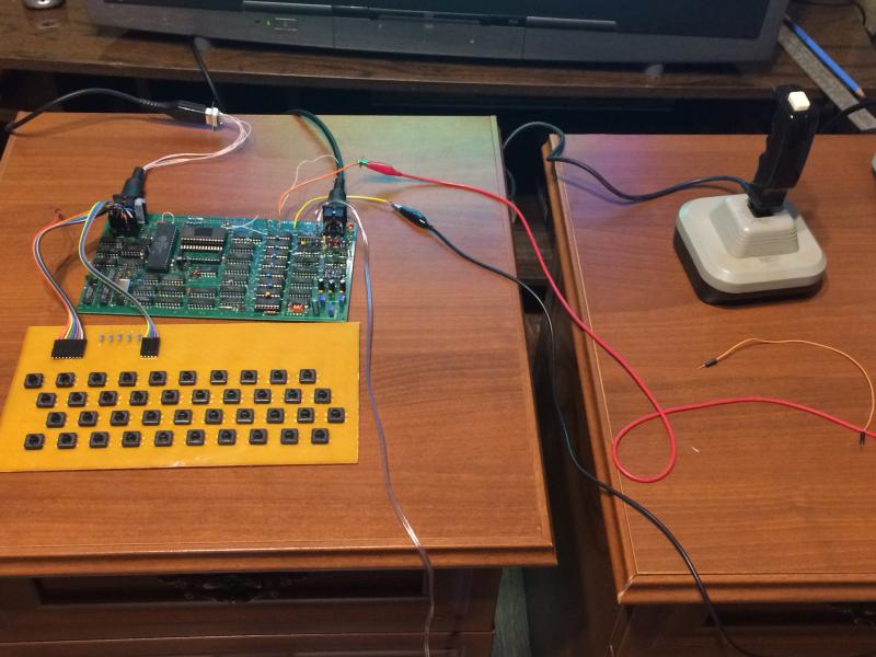

Prehistorik, подключил плату.Делать замеры буду без ПЗУ на красивом матрасе.Как я понял матраса же нет ?
http://i.piccy_.info/i9/1900fda45cc6...32_968_500.jpghttp://i.piccy_.info/a3/2015-03-06-1...71x354-r/i.gif
CSRAM_1выв_всегда в 1
http://i.piccy_.info/i9/0bb7bdaa0091...v_1_75mgts.gifhttp://i.piccy_.info/a3/2015-03-06-1...45x285-r/i.gif
D0-D7
http://i.piccy_.info/i9/23495b1ae89f...8237/D0_D7.gifhttp://i.piccy_.info/a3/2015-03-06-1...45x285-r/i.gif
Q0-Q7
http://i.piccy_.info/i9/0c24945363c8...8237/Q0_Q7.gifhttp://i.piccy_.info/a3/2015-03-06-1...45x285-r/i.gif

для шины дынных отличная форма сигнала.
Смотрел фото вашего матраса -он почти правильный только не хватает полосок вертикальных и на бордере левое.Нужно копать мультиплексоры наверное.

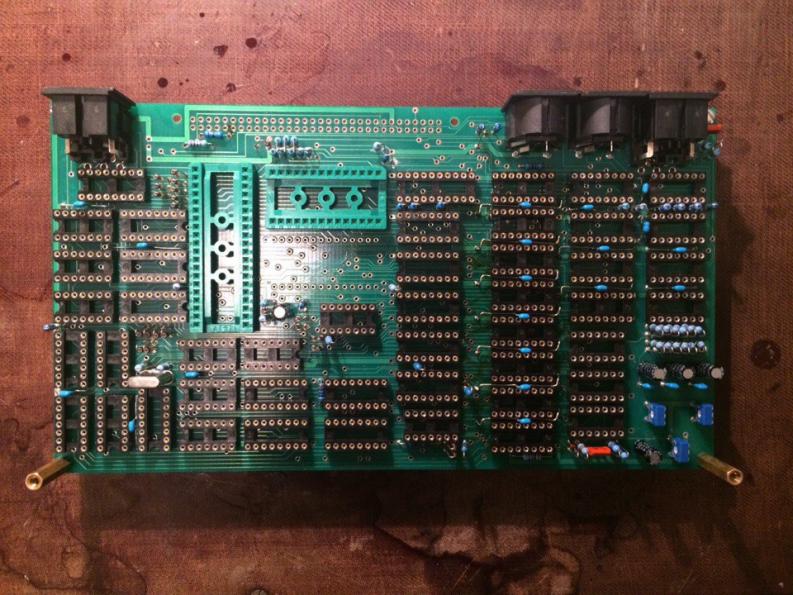

конденсаторы на озу не правильно впаяные.Нужно что бы кондер сглаживал бросок питания на выводах ОЗУ.А они припаяны между + и - разных микросхем и толку не дают (проверено на своем опыте -шишка на лбу еще болит :) )
---------- Post added at 14:28 ---------- Previous post was at 14:19 ----------
на 8 микросхем ОЗУ всего 7 кондеров.Это ж какая экономия даже при 1млн экземпляров.Перепаять правильно по картинке.Проверить все диоды мультиметром на правильность впаивания.
http://i.piccy_.info/i9/a2c93d9bbe6b..._12_42_500.jpghttp://i.piccy_.info/a3/2015-03-06-1...72x354-r/i.gif
Prehistorik, R60 у Вас какого номинала? как по схеме - 1кОм? Если так, то это не правильно. Это слишком маленькое сопротивление для "монтажного И" должно быть как и R59 - 10кОм-18кОм.
1,5кОм это тоже не нормально - должно быть от 8,2кОм до 15кОм. в основном ставили 10кОм резисторную сборку. какого номинала у Вас R51-R58?
Прозванивали ли шину адреса точно также, как и шину данных?

вот еще что - в месте соединения анодов диодов VD3-VD4 нужно сделать такую же подтяжку резистором 10кОм к +5В. удобнее запаять его между 12 и 14 выводом DD5.4.

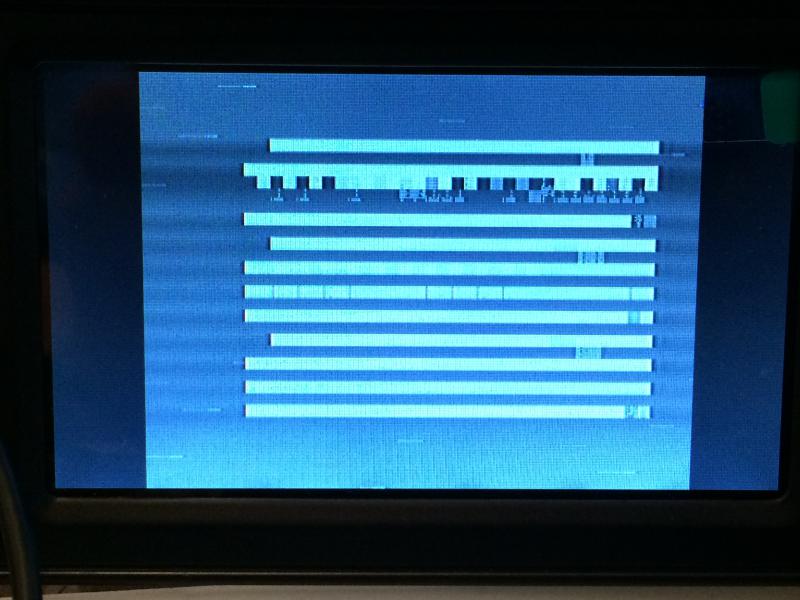

День добрый! Я собрал на этой плате. При первом включении в основном поле было тоже, что и у вас. Излечилось перемычками на резисторах R61-66, 330Ом,
http://s019.radikal.ru/i632/1503/cb/d557eeca5b19t.jpg
Вложение 51435
Вот что было. В ресете процессора практически тоже самое.

Да, матрац почти нормальный.

Посмотрел ваши осциллораммы - выходит, что мой ИР22 пал зря:) НА линии было примерно тоже, что у вас.
