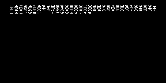

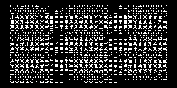

Программа для z80 http://www.z88dk.org/wiki/doku.php?i...ew:examples:pi 800 знаков считает за несколько минут и написана на си.
Интересно, пригодятся ли при таком расчете команды z80, отсутствующие у 8080?
Пользователи БК жалко отсутствуют. Радио-РК БК определенно должна обогнать, а вот Спектрум скорее всего нет.
