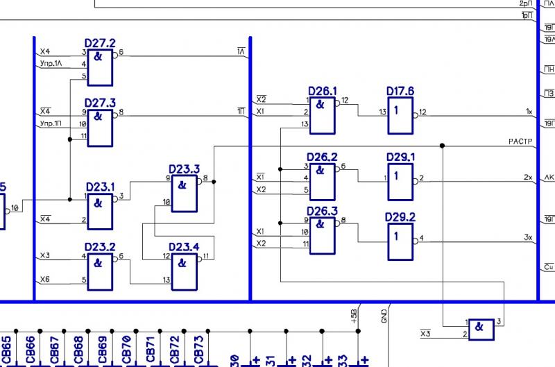

Похоже, что индикацию результата я поправил. Причина: за разрешение вывода результата отвечает триггер D23.3-4(вся нумерация в соответствии со схемой платы(не из книжки)), когда счетчики строки досчитывают до 1-й позиции, триггер меняет состоянии и начинается отображение цифр, но дело в том, что старший разряд и младший формируются по-разному и в схеме происходило наложение младшего разряда на старший. За отображения цифры младшего разряда отвечают сигналы 1x,2x,3x, сигнал РАСТР говорит о том, что сейчас разрешено отображение всего счета. В общем, сигнал РАСТР оставил как есть, в формирование сигналов 1x,2x,3x внес изменения - сигналы формируются совместно с инверсным X3 через И.
Собственно схема изменения:
Вложение 64662

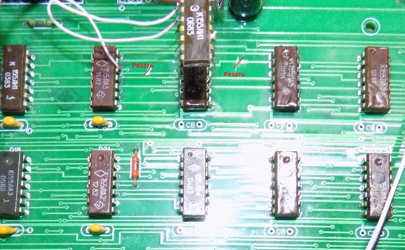

На плате нужно сделать 2 надреза, снизу соединить D23-12 с D43-5. Сверху повесил 155ЛИ1.
Вложение 64661
