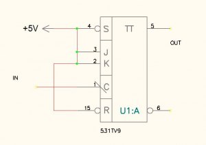

Собрал первую паяную реплику, перенеся на нее микросхемы и Ритин процессор со стендовой реплики. В целом всё хорошо, только вот нелокализованный глюк порчи образов дискет во время загрузки, перешел со стенда на реплику, а на стенде наоборот, устранился. Теперь не очень понятно, где искать проблему, но точно исключены V1, V2, V6, V8, V9, также исключена микросхема контроллера дисковода.
Есть у кого предположение наиболее вероятных виновников?
Поддайте питания изделию вольт так до 5.80 - может будет получше ?
Или на вход CLK ВМ2 поставить делитель на 2 без поднятия питания - будет ли этот баг ?
