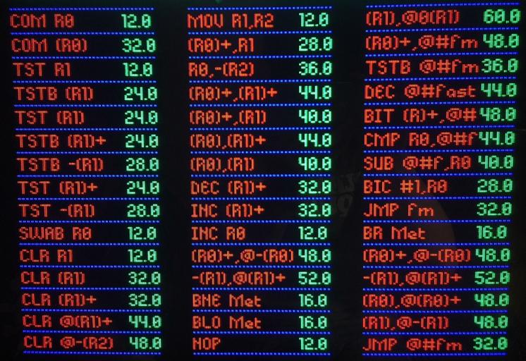

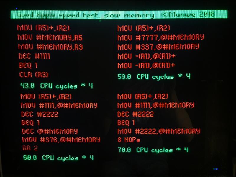

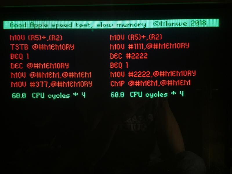

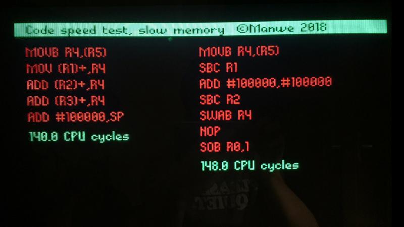

Съездил вчера к другу, у него есть БК-0010-01. Прогнали мои тесты. Пожалуйста, запусти их на своём эмуляторе, чтобы сверить результаты. Тесты выложил сюда
Вот такие результаты должна выдавать БК-0010, работающая на частоте 3 МГц:
Вложение 66399Вложение 66400Вложение 66401Вложение 66402
Готов новый билд:
https://github.com/konst-st/BK8266/b...37/0x00000.bin
https://github.com/konst-st/BK8266/b...ds/37/fota.bin
Из нового - реализована эмуляция таймера по адресам 177706, 177710, 177712.
Проверил. Результат отличается. Но совпадает с результатом эмулятора http://gid.pdp-11.ru что не удивительно, так как я брал тайминги из него.
В эмуляторе gid музыка под Covox звучит заметно медленней, чем на реальной БК. Это говорит о неверных таймингах, некоторые команды слишком заторможены. У тебя есть уникальная возможность сделать более правильный эмулятор!
Update: удивительно при этом, что эмулятор выполняет некоторые команды быстрей, чем на реальной БК!
Видимо, надо учитывать "штрафы", которые описаны здесь.
