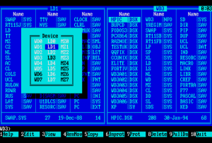

Только вот ничего военного в нем нет - обычное нефайловое чтение служебных областей тома и ручная разборка записей оглавления. Я-то надеялся, что каким-то образом задействована USR, в которой все эти дела и сосредоточены, а тут все по-простому, согласно руководству про форматы файлов. Через это прошли все, кто пытался повторить нечто, подобное Командиру Нортону на ДВК+КЦГД или на УКНЦ.
Самое сложное в этом деле - это найти в таблицах системы все дисковые устройства. Дело осложняется еще возможностью назначения устройствам логического имени (с одной стороны привычные SY: и DK:, с другой стороны никто не мешает прилепить любому из устройств любое логическое имя (в том числе и перекрывающее какое-то из физических имен, в частности, на Э-85 одно из типичных назначений AS LS LP). Я, помню, списывал это ковыряние из дизасма программы RESORC.
Должен заметить, что аппарат логических/физических устройств в RT-11 сделан довольно коряво. Гораздо изящнее это было сделано в DOS-360. Программа вообще не могла обратиться к физическому устройству, надо - назначай что хочешь на нужное тебе логическое устройство и манипулируй им, как тебе нравится. Переназначил - та же программа будет работать с другим устройством...
