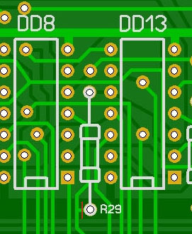

Начал сборку с аналоговой части (пока не все детали на цифру пришли).
Про преобразователь питания что могу сказать... Кое-как он работает и в оригинальном варианте - сколько вм80 потребляет по 12в ? Наверное немного. Но решил проверить этот преобразователь на нагрузке 100мА по каналу 12в., как написано в журнале Радио. Что ни делал - под нагрузкой проседает напряжение на несколько вольт. В результате неоднократного перепахивания этой схемы родился такой вариант. Отличия от оригинала:
Сердечники всех катушек -Т1, L1 и L2 - кольца с ПС-шных материнок. Их магнитная проницаемость меньше, чем у феррита, но зато не входят в насыщение при большом токе.
Количество витков Т1 - как в оригинале: 30 витков обмотка I и 15 - обмотка II, провод 0,5мм.
Заводские дроссели Д 0,1 имеют активное сопротивление до 12 Ом, поэтому в ход пошли самодельные: L1 и L2 - одинаковые - по 40 витков провода диаметром 0,9мм (можно тоньше провод, просто с толстым не надо мудрить с крепежом - будет держатся на выводах, впаяных в плату)
R28 - 75 Ом (при большем сопротивлении проседает выходное напряжение под нагрузкой)
С14 - 0,1мкФ
Диоды VD5 и VD6 взять такие же как VD4 - Д310
Настройка практически не нужна, только выставить 12в. делителем R26/R27. Не забывайте, что у этого преобразователя нет своего опорного напряжения, поэтому стабильность 12в. выхода зависит от стабильности питания 5в.

Проблемы вытянуть 12в не было. Проблема в проседании 12в под нагрузкой. Судя по табличке проц основную мощность потребляет от 12в. 12в*0,05А=0,6Вт.
В моём варианте не проседает 12в при нагрузке 120мА.

Замучал меня сегодня преобразователь.выкинул его из схемы :).шумит страшно и 400мА кушает по 5 вольтам без процессора.Собирал на тр-ре КТ972 с доработками.Наверно тр-р намотан не на том феррите...
Нафиг.Нафиг.Нафиг...
для собирающих -полностью собранная плата (серия м\с как у меня на фото) БЕЗ CPU кушает 1,1A по 5V
