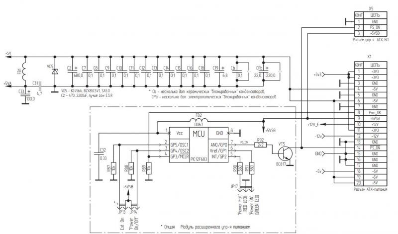

Вот еще вопрос. Не все экземпляры Z80 запускаются на Орионах-128/512. В особенности на орионах собранных на серии 1533 (а таких нынче большинство). Такое осчучение, что опять гонки. Выглядит так: переодически дергается экран. Те экземпляры Z80 с которым экран дергается - подвисают, те процы с которыми экран не дергается (в том же экземпляре Ориона) - ничего не виснет. Проявляется на любых частотах. Что можно попробовать поделать? Задержать sync (выв.19 ВМ80) кондером? Или еще что?
А как именно дергается экран?
Примерно раз в две-три секунды как кратковременный срыв синхронизации, повторяющийся регулярно. Быстрый "дёрг", моргание. Минут пять-десять в таком режиме все работает (могу например за это время CP/M запустить или Ордос) - и завис, затем жму ресет, и все по новой.
БП какой?
БП от PC AT (т.е. не ATX). Судя по тому что оно не ATX, БП порядка 15 лет.
Одинаково ведут себя обе платы (так вышло, что у меня собрано уже 2 Ориона ревизии-512). Но поскольку с некоторыми z80 ЦПУ работают нормально - без всяких срывов, я не грешил на БП. И кстати, с i8080 обе платы работают вообще идеально.
А есть схема, как подключается Z80?
Вот, во вложении.
Вот еще комент по арбитру системной шины DD13:
Это мы стобой обсуждали в треде про Турбо 200%
Я вот думаю, может дело в этом арбитре - он то ли не успевает, то ли наобоорот торопится (новые то Орионы на серии 1533, старый Орион собранный в 1992г. полностью на серии 155 работает нормально с тем же Z80, с которым сбоят оба новых).

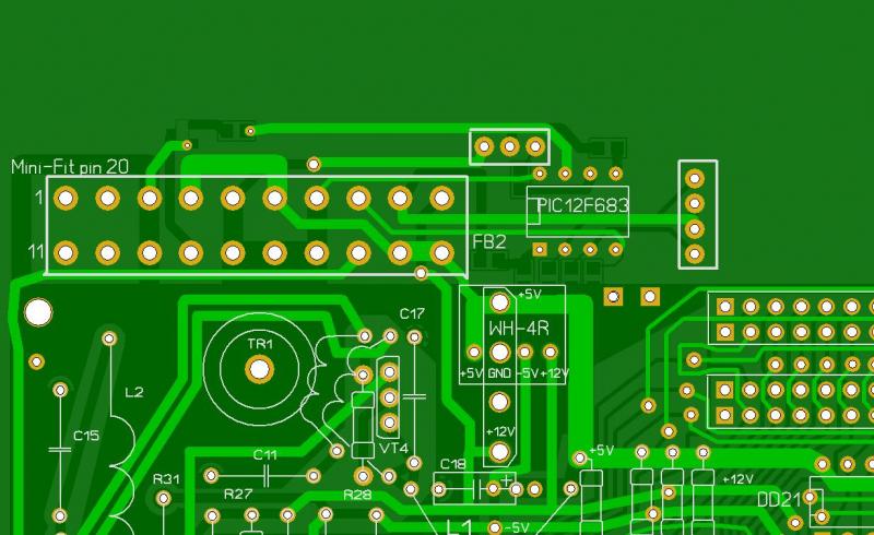

ПисАл Error404у в личку, но ответа нет, вероятно личка переполнена... Посему напишу здесь.
Сейчас в первом посте топика прикреплены файликами "фотка" слоёв и лайка. НО! Это от версии 128.2 Rev 512.2. Прошу туда же подцепить "фотку" слоёв и саму лайку от 128.2 Rev 512, очень надо. Заранее спасибо! И, кстати, лайка какой версии (5 или 6)?
Update:
Сергей в личке ответил, и огорчил, что "В-общем, целенаправленно, промежуточные версии разводки я не сохранял, такой чтобы там была только ИР82 (без доделок к регистрам серии 1533) уже не найти". Бли-и-и-и-ин... :( Платы на руках у "маньяков" есть, под панельками/мелкосхемами/деталями дорожки уже не видны, а свериться с тем, как должно быть (где проходят), уже и не с чем... :(
Друзья!
Кто-нибудь (в своё время) скачивал с первого поста "фотку" слоёв (Спринт лайаут позволяет такое "вырисовывать") и саму лайку простой ревизии 512? У кого-нибудь это ещё сохранилось?
Поделитесь, пожалуйста!
Порылся в старых архивах. :) Вот есть какая-то версия без доработок с ИР82 (во вложении). Визуально очень похожа на ту что была произведена как первая рев512, но точно установить это уже вряд ли возможно. Посмотрите, SL5 ее открывает.
Также, имеет смысл ее проверить на ошибки из первого поста (там пару дорожек надо было поправить - что-то в области ОЗУ и что-то в области магнитофонной ЛА3).

И ещё просьба, Сергей. Не могли бы Вы сделать GIF/JPEG верхнего и нижнего слоёв дорожек с компонентами "в полный рост" и фотовид? В пятом спринте эта фича есть, а уж тем более в шестом. И сюда же выложить, а? Заранее спасибо. Думаю, что многие тоже будут благодарны.
Кстати, от ВА86 и ИР82 все равно буду избавляться (в каком-то из постов про Орион встречал, что из-за них и проц греется), с DD17, DD50, DD49 это на плате уже предусмотрено, а с DD48, DD47, DD21, DD20 прийдётся заняться "поножовщиной и мгтфятиной"... Иначе никак...
Gif с дорожками сделал (SL5 не дает никаких опций при экспорте в картинку), а фотовид я даже не знаю что такое. Не освоил эту технологию. :)
Выложил в том же посте где и файл LAY
Кстати, ошибки в нем уже исправлены, что на плате Ориона, что в КНГМД. Т.е. файл чуть более поздний, чем файл первого производства.
А почему тогда не последняя версия ревизии512, где регистры 1533 серии везде можно ставить с минимумом мгтф?
