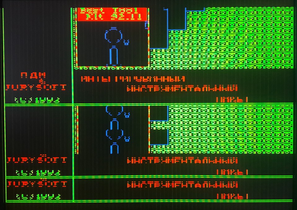

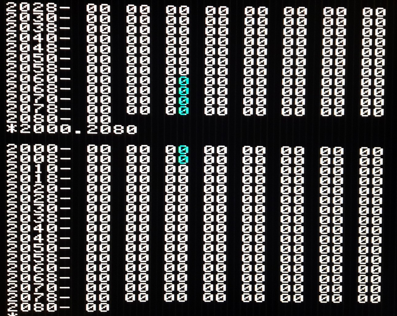

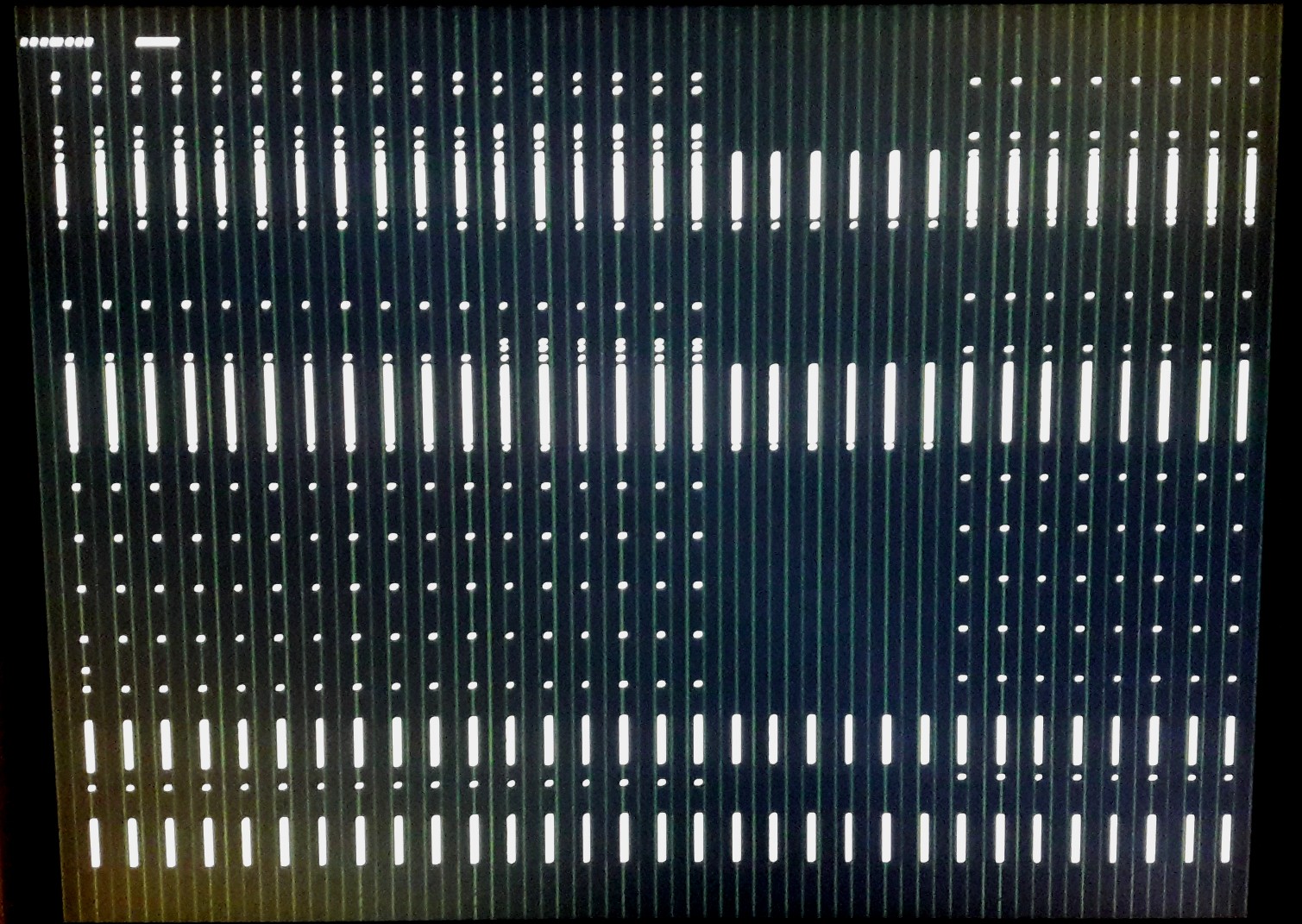

Коллеги прошу помощи с починкой АГАТ 9.
Есть плата, на которой нормально работает Монитор(софтовый=) выдаёт АГАТ 9 и даже начинает грузится с дисковода, но потом переключается режим экрана и становится черный экран (видео синхра есть).
В Мониторе нормально проходят команды. Заливал память от $2000 до $BFFF нулями и FF, ошибок не видно.
Проверял адреса: C100 C110 C120 C130 C140 C150 C160 C170. Выводит 00, 11, 22, 33, 44, 55, 66, 77.
Тестовая прошивка не работает, последовательности символов не выдает.
Походу, что проблема с Видео Контролером.
Вот что показывает $C700, $C701, $C702, $C703, $C780, $C782.
Что проверять, куда копать?

По фоткам не видно проблем с видеоконтроллером. На 1, 2, 3, 5 видно, что есть окно с данными.
Возможно, проблема с софтом.
Наберите экран $С70A
Если извлечь контроллеры дисковода и включить, то что на экране?
Это самый благоприятный исход для ремонта.
В нем можно самому проверить дисплейный контроллер во всех режимах - как, что и куда переключается или нет.

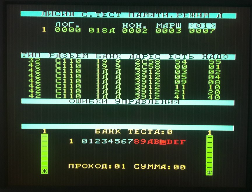

Прогнал тесты из этой темы.
DgnRamWO.zip и DgnRamWR.zip

После замены дисковода удалось загрузить с одной дискеты ИПК-2. Все остальные дискеты не загружаются, с двумя вариантами: просто повисает с надписью Агат 9 или очищает экран и повисает с черным экраном.
Тест памяти проходит без ошибок.

Тест памяти проверяет всё, включая неправильное переключение. На этом можно железо больше не мучить и проверить софт с дисководом.
С неработающим переключением банков даже ИКП вряд ли загрузится.
Это особенность загрузчика. Если висит с надписью Агат 9, значит, не может прочитать первый трек. Если экран погас, значит первый трек прочитался, но дальше прочитать не удается. Теоретически, в этот момент должна выводиться надпись "ОШ.ОБМЕНА, СТОП?", и загрузчик ждет нажатия на клавишу, только экран в этот момент в графическом режиме и надписи не видно.
