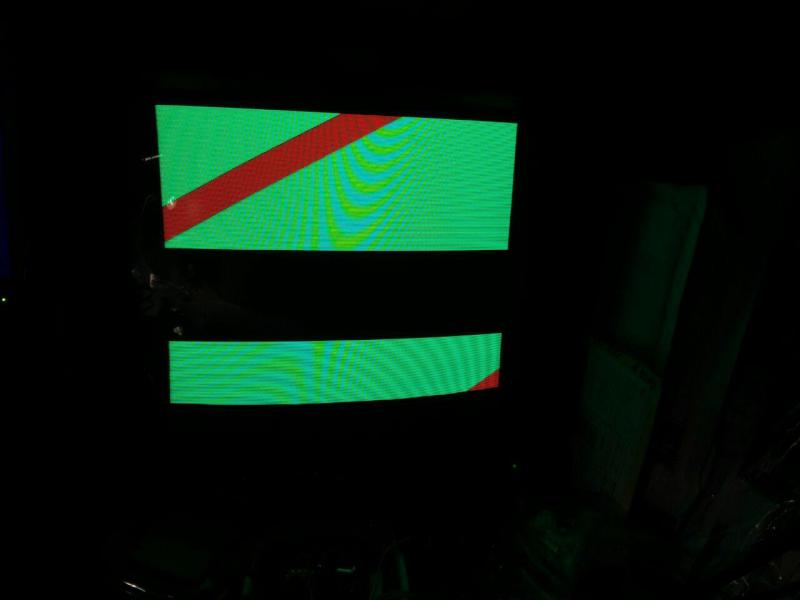

Сделал вариант практически по ТЗ - основное место занимает зеленый фон с красной линией и есть черный промежуток. Приложил исходники. В дос эта версия должна выходить.

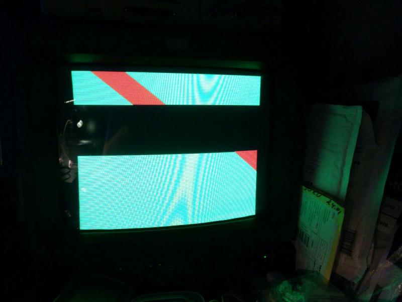

Слайды 153 и 154. Картинки стоят как вкопанные, цвета в обоих случаях красный с зеленым, просто телефон так видит.
Вложение 68139Вложение 68140
Думаю можно подвести итог по параметрам изображения океана. 320 строк, 384 LoRes точки / 768 HiRes точек в строке, 153.6 такта процессора в строке, 49152 такта процессора в кадре.

tnt23, ты в расчете торопишься.
1. mvi + out = 7+10 тактов для 8080. В видимой части строки (256 точек) таких пар поместится 153.6*256/384/17=почти точно 6.
Т.е. 6 пар - нормальный, правильный результат.
И это даже можно попробовать высчитать из последних картинок.
2. Картинка 154 снята попрямее, лучше по ней. Ширина "зеленой" (мы же знаем, что она зеленая) части изображения в районе над черной линией - примерно 371 точка картинки. Ширина красной части в этой строке - примерно 64 точки картинки. 371/64=5.7969. Учитывая перекошенность картинки и низкую точность измерения вполне нормальный результат.

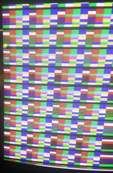

На реале, подозреваю, один и тот же цвет фона и переднего плана должен выглядеть одинаково. На моей реплике это уже давно не так, я скрутил яркости напроч(tm), чтобы получить пристойные цвета переднего плана на студийном RGB мониторе. При этом полностью потерял цвета фона, то есть фон всегда черный (темный).
Уменьшил сопротивления в диодных цепях до 220 Ом, в палитрах стал проявляться бледный цвет фона:
