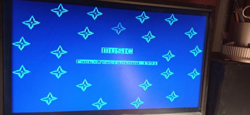

Все директивы проверил. Работают.
Exolon в прошивке не обнаружил :(

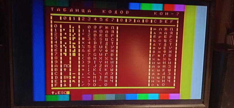

Тест Рюмика на МХ2 выдал такие цвета:
https://i.ibb.co/sQVYFSw/934-C1-B60-...D3-DC16-E5.jpg
На МХ такая картина:
https://i.ibb.co/4Z36W07/CF67-E648-F...C95-F87-BE.jpg

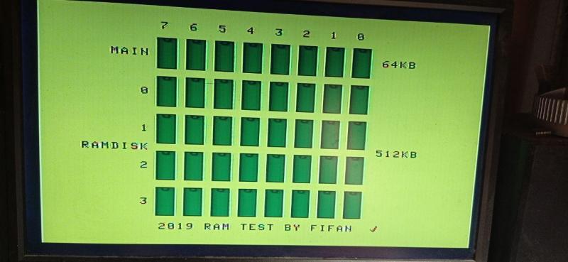

Тест МХ выдает нормальную картинку и на МХ и на МХ2
https://i.ibb.co/NL1VBLT/46819-E2-D-...8-C2-EC1-C.jpg
Соединил проводом DD9,3 - DD7,1. MX2 заработал полностью на 1533 серии. В режим MX по директиве [X] переходит.

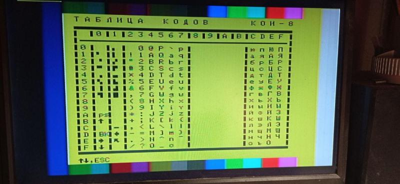

Касательно платы MX и режима MX в плате MX2. В окне ввода даты не работает клавиша [ВК]. Не могу подтвердить ввод даты.
Во всём остальном она работает.

В MX она не хочет работать, а точнее не работают управляющие клавиши [ВК], стрелки. Из за этого я не могу выбрать тесты.
Сами буквы и Fn работают.
Видимо не работает все, что завязано на линию В2.
В остальном, кроме MX, клавиатура полностью работает.
