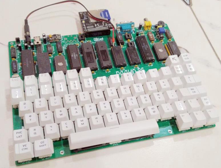

В общем нашел причину странного запуска платы, это память 62256, если ее снять, то плата стартует нормально, видать до этого я что-то еще исправил, ибо месяц назад она без этих же микросхем также не запускалась. Заказал новые, будем смотреть.
Сейчас без памяти плата запускается сразу, клавиатура тоже стартанула без проблем, кстати и изображение вывелось на моник - Dell u2713MHt, но слишком задрано в угол.

Собрал контроллер SD, прошил прошивкой по ссылке выше, фьюзы выставил 0xC4 0xD9 (по информации с гитхаба andykarpov). Не очень понял как с ним работать, залил на карту папку boot, вне зависимости от наличия карты получаю Ошибка SD: FE . Что я делаю не так и куда копать?
https://i.ibb.co/X2sq4V9/IMG-20240527-163232.jpg https://i.ibb.co/3yxkD9J/IMG-20240527-163311.jpg
UPD: Вопрос снят, после n-ного количества нажатий на ресет на плате SD контроллера, он стал запускаться, точнее стартуешь пальмиру, нажимаешь на ресет на плате контроллера, после этого обращаешься к нему

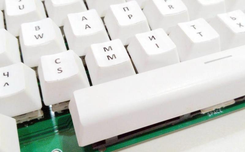

Пришли белые колпачки на кнопки, а вот про прозрачные сверху забыл, буду дозаказывать, пока сделал вот такой колхоз.
https://i.ibb.co/bFBbRmN/IMG-20240530-102847.jpg
Лазерный принтер, самоклейка (печатаем, складываем в два слоя), потом обычный офисный ламинатор.
Получаем ламинированную самоклейку, режем с припуском примерно в пол мм, клеим, потом канцелярским ножом срезаем припуск по контуру клавиш. Можно еще нулевкой подровнять срез.
Я на этом форуме фото Киселевского варианта с такими самоклейками выкладывал.
Звучит сложно, но примерно часа за два получается аккуратная клавиатура.

Клавиши и стабилизаторы с безродной клавиатуры, купленной с мелкой неисправностью за 300р на авито по пути домой с работы...
