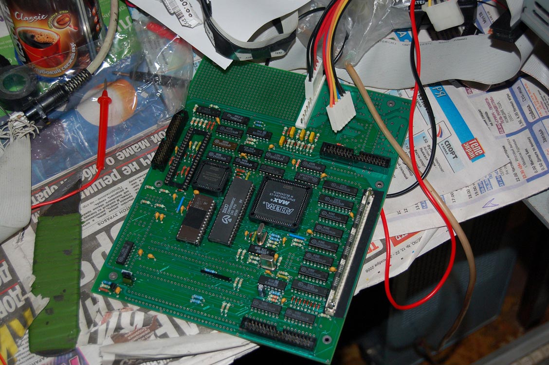

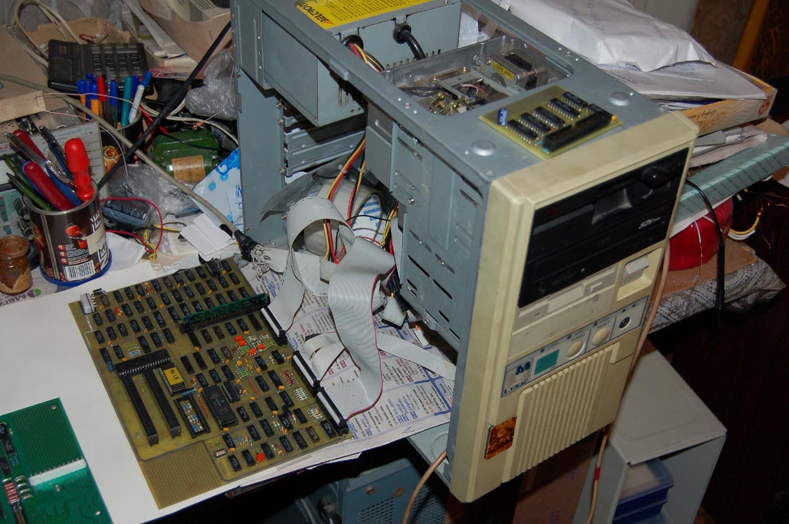

"Фоторепортаж" с места событий :v2_smile: :v2_smile: , повествующий о процессе сборки плат ...
Запуск свежесобранной платы
http://pentagon.nedopc.com/0001s.jpg

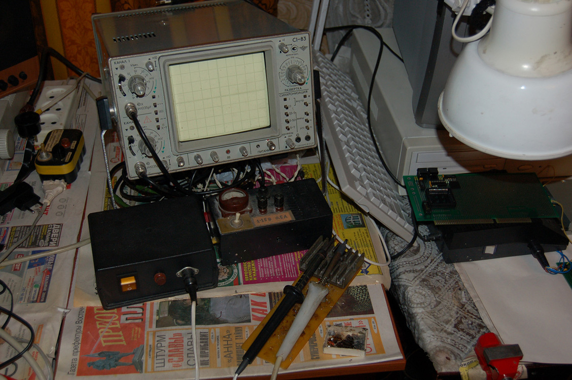

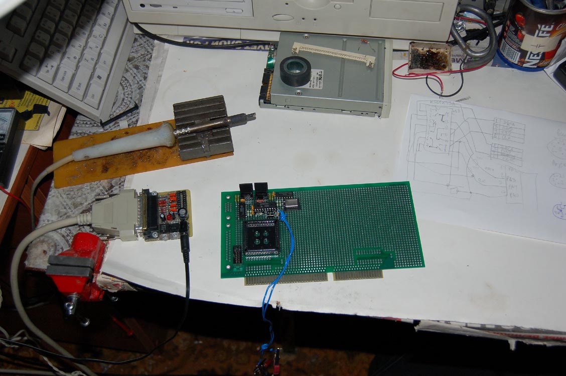

Рабочее место
http://pentagon.nedopc.com/0002s.jpg

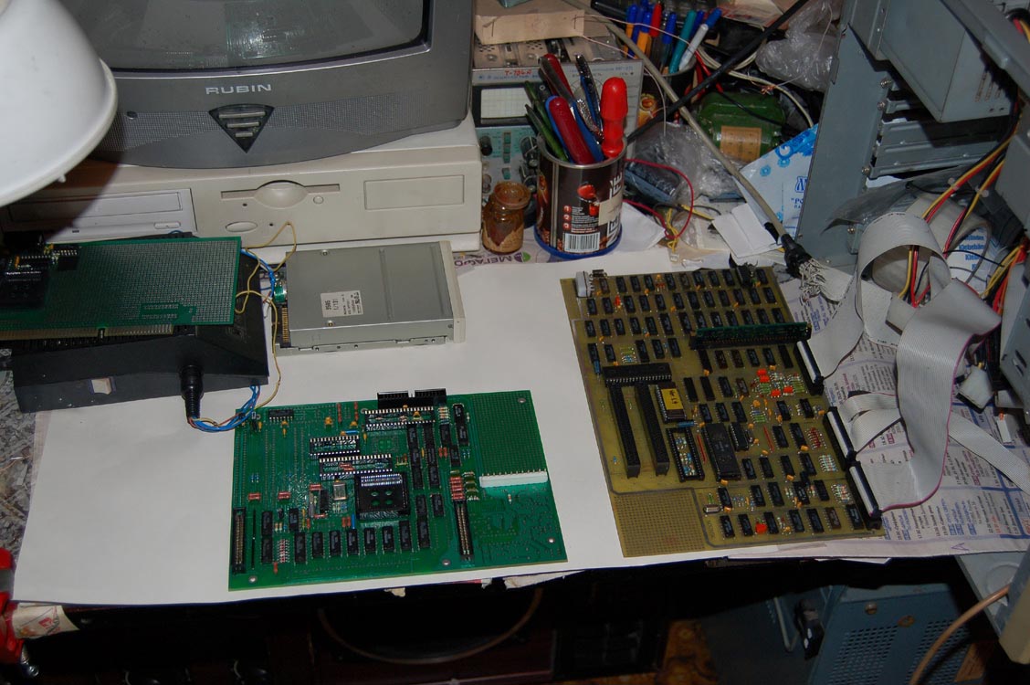

В комментариях не нуждается
http://pentagon.nedopc.com/0003s.jpg

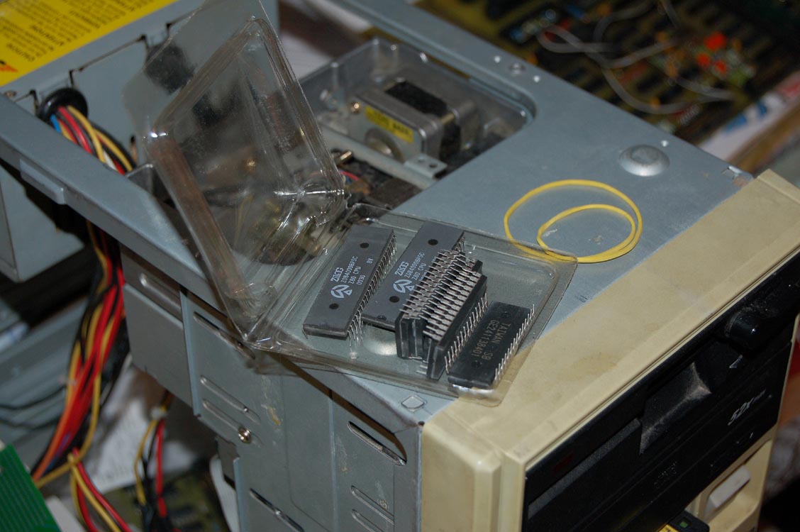

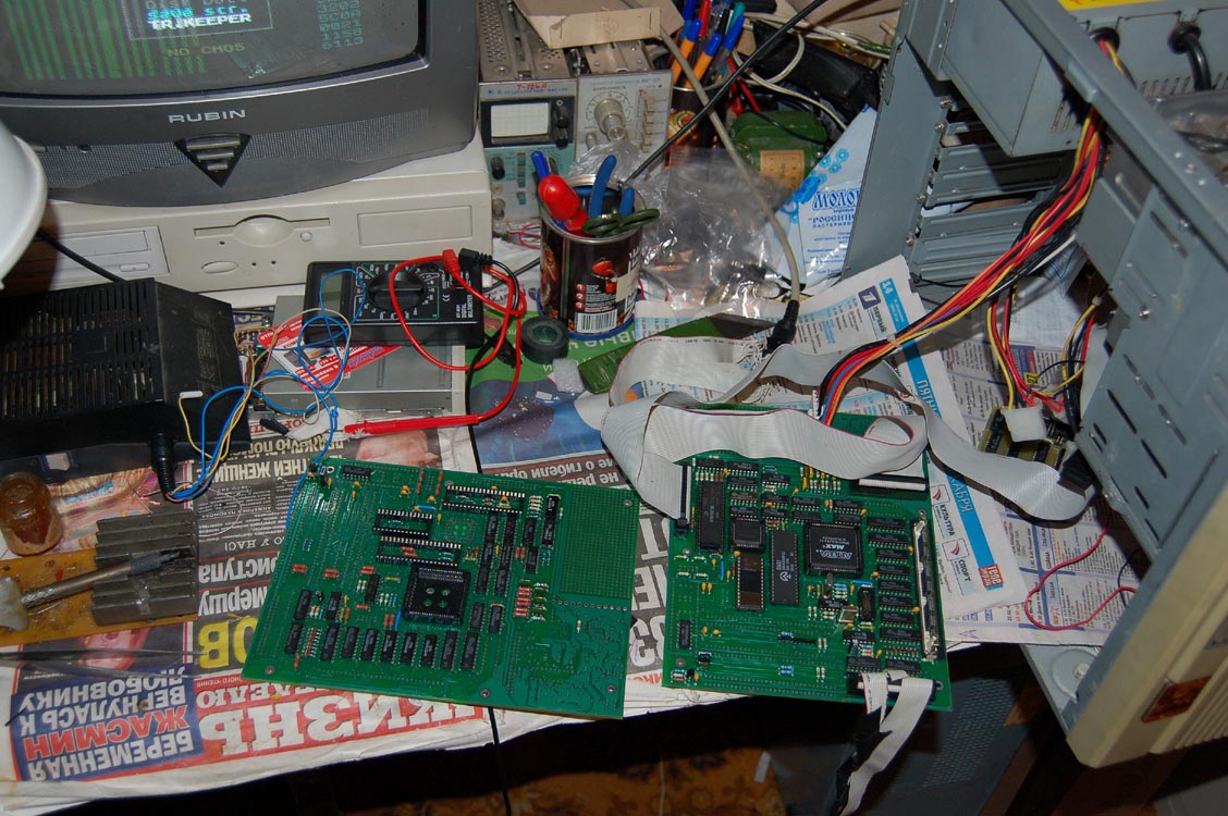

http://pentagon.nedopc.com/0004s.jpg
http://pentagon.nedopc.com/0005s.jpg

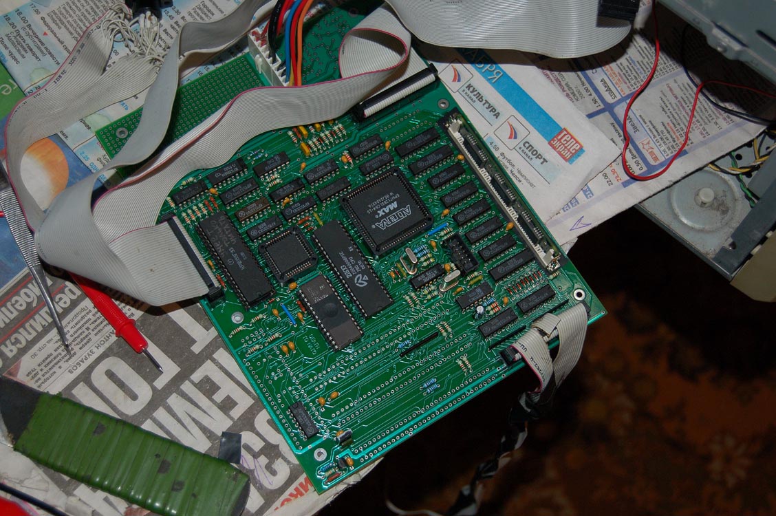

Новые разработки
http://pentagon.nedopc.com/0006s.jpg

... а как осуществляется программирование Альтер? фотку бы тоже.
вот теперь когда все поместил в корпус думаю у вас еще платку заказать, только чистую...
Как только буду программировать, сфоткаю.Цитата:
Сообщение от Vitron
.. еще вопрос , что за фото "новые разработки " где плата макетная со слотами?

Контроллер "3в1" - PS2 mouse (no wait), PS2 keyboard (no wait), IDE по схеме Nemo. В данный момент собирается макетный образец.

у меня осциллограф С1-64, тяжелый блин..

А у меня еще есть С1-70, весит 25 кг и занимает половину стола. Давно хочу подарить его кому-нибудь, да никто не берет. Слишком здоровый.Цитата:
Сообщение от Vitron
