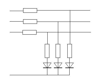

Ewgeny7, немножко не в теме, но всё же, лучше позже, чем никогда. Вопрос по схемотехнике Ориона2010, конкретнее выхода на SVGA монитор. Зачем нужны данные резисторы и конденсатор (выделены красным). Раньше эта цепь была нужна для вывода изображения через эмиттерный повторитель в схеме с RGB на чёрно-белый монитор. А сейчас для чего она в SVGA осталась?
Этой цепи (да и большей части с транзисторами) на плате уже нет. Есть только три диода и шесть резисторов.
По три резистора на канал цвета, а последовательно с диодом резистор убран?
fifan, типа вот:
